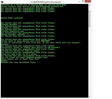

Mahlzeit,
also nach einigen Startschwierigkeiten durch Windows 8 habe ich es geschafft ein Teil der Anleitung umzusetzen.
Aktuell hänge ich am Punkt 4 der Anleitung "Für 6.1.1.B.54"
4. Nun führt ihr die Schritte 1-4 der Anleitung für die 6.1.1.B.10 durch.
Die besagte Datei ist der Einfachheit auf dem Desktop entpackt, MSC und USB Debugging ist aktiviert.
Ich führe die BAT als Admin aus, drücke die eins und verbinde das Sola mit dem Pc und dann gehts nicht weiter. Es kommt immer die Meldung im cmd "das System kann den angegebenen Pfad nicht finden"
Weiß jemand wo der Fehler liegt?:confused2:

Du musst alle Sagen daraus im einen Ordner gemeinsam packen, dann dürfte es funktionieren!
Der Screenshot sagt denke ich mal alles.
