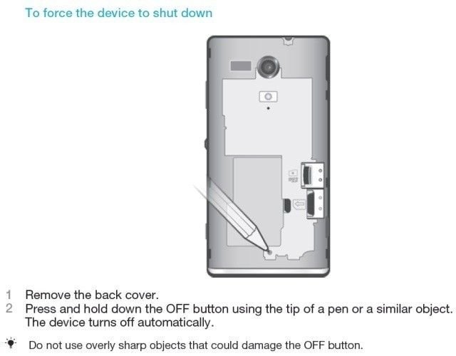

Halte mal 10 Sekunden die Reset Taste am SP gedrückt.
ist das die off taste?
Ja die unter dem Akkudeckel.
hab ich ja schon geht aus und gleich wieder an
