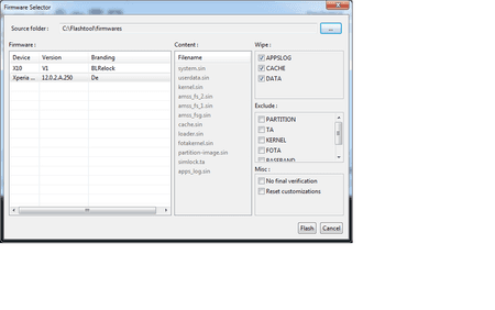

Was genau stört dich da? :D
Sobald du die userdata.sin flashst, sind alle deine Daten weg. Das ist völlig korrekt.
Naja, diese userdata.sin - Datei wird zwar angezeigt, aber zum "unchecken" ist da nichts.
Lass einfach im Wipe Kästchen die Haken drin,
dann hast du ein sogenanntes Voll wipe.
das langt zum erfolgreichem Flashen.

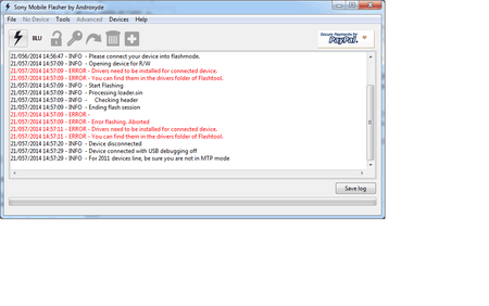

Jetzt krieg ich immer die unten angezeigte Fehlermeldung.
Also schätze ich mal, daß er Treiber braucht.
Welche wähle ich aus?
  • Flashmode Drivers und
  • Common drivers Viskan board ?
Letzterer ist der einzige, bei dem das SP erwähnt wird, aber irgendjemand meinte ja auch mal, daß es verschiedene Chipsätze in der SP-Reihe gibt, oder?
Flash mode Driver ,schau mal beim "Flash tool" Ordner in den Ordner Treiber
da müsstest du alles finden.
nach Treiber Installation mach das SP aus,
Verbinde es mit gedrückter Leiser taste ob der PC die treiber angenommen hat.
ob es verschieden Chipsätze gegeben hat weiss ich nicht.
