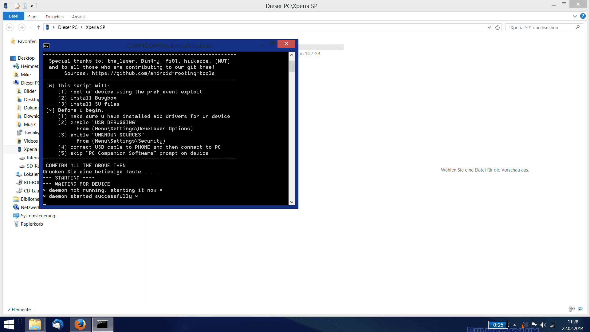

Habe momentan ein Problem:
bevor ich beim Handy den BL entsperre, wollte ich mit Backup TA eine Sicherung machen. Aus nicht eruierbaren Gründen geht dies nicht.
daraufhin habe ich DooMLoRD_Easy-Rooting-Toolkit_ genutzt und nach Anleitung gestartet, aber irgendwie passiert auch bei diesem Tool nichts(Screen habe ich angehangen).
Woran kann dies liegen? Habe den BL NOCH NICHT ENTSPERRT UND das handy NICHT GEROOTET, was ja auch zum Sichern Sinn macht.
Mache ich was falsch?
Welche Firmware hast du denn drauf?
Die lässt sich doch mit Doomlords Tool noch nicht rooten?
Ich habe an xda das Interesse Verloren, aber beim letzten Mal gab es noch keine einfach Möglichkeit zum Rooten der 4.3 Firmware.
