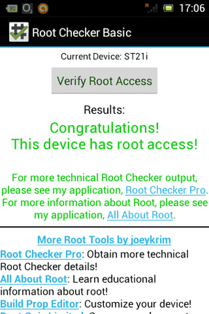

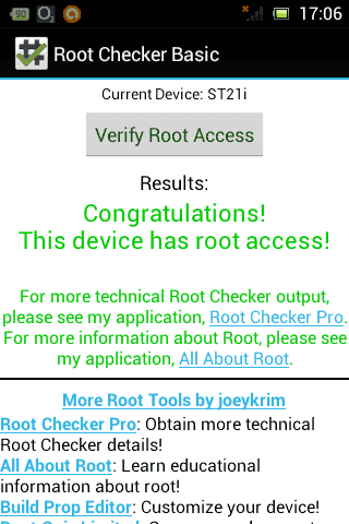

Habe es ohne downgraden geschafft:
1. USB-Debugging aktivieren
2. Unbekannte Herkunft aktivieren
3. Sony PC Companion installieren
4. Handy mit originalen Kabel verbinden und alle Treiber installieren lassen.
Bei mir war keine Konflikt oder Problem beim initialisieren
5. Unlook Root V3.1 installieren und ausführen UnlockRoot/UnlockPhone/UnlockRom---Android Root
6. Grünen ROOT Button klicken und warten. Handy bootet dann neu.
Fertig
