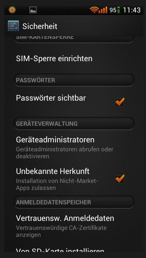

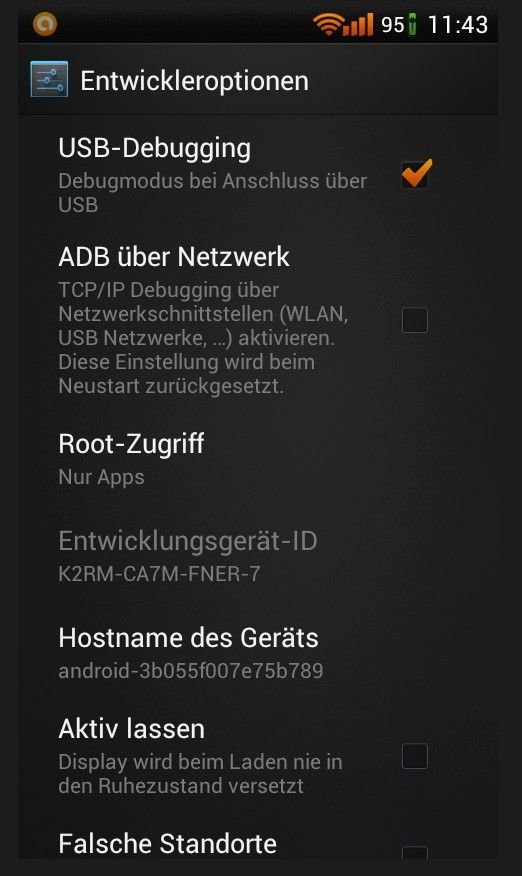

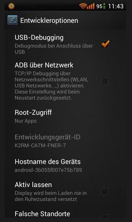

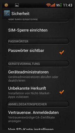

Hallo waldkater,
bist du sicher die entsprechenden Haken gesetzt zu haben? Es muss eigentlich mit diesem Tool und der ICS Firmware klappen. Und sind die Treiber ordentlich installiert?
Einstellungen:
Entwickleroptionen -> USB Debugging
Sicherheit -> unbekannte Herkunft
siehe Anhang.

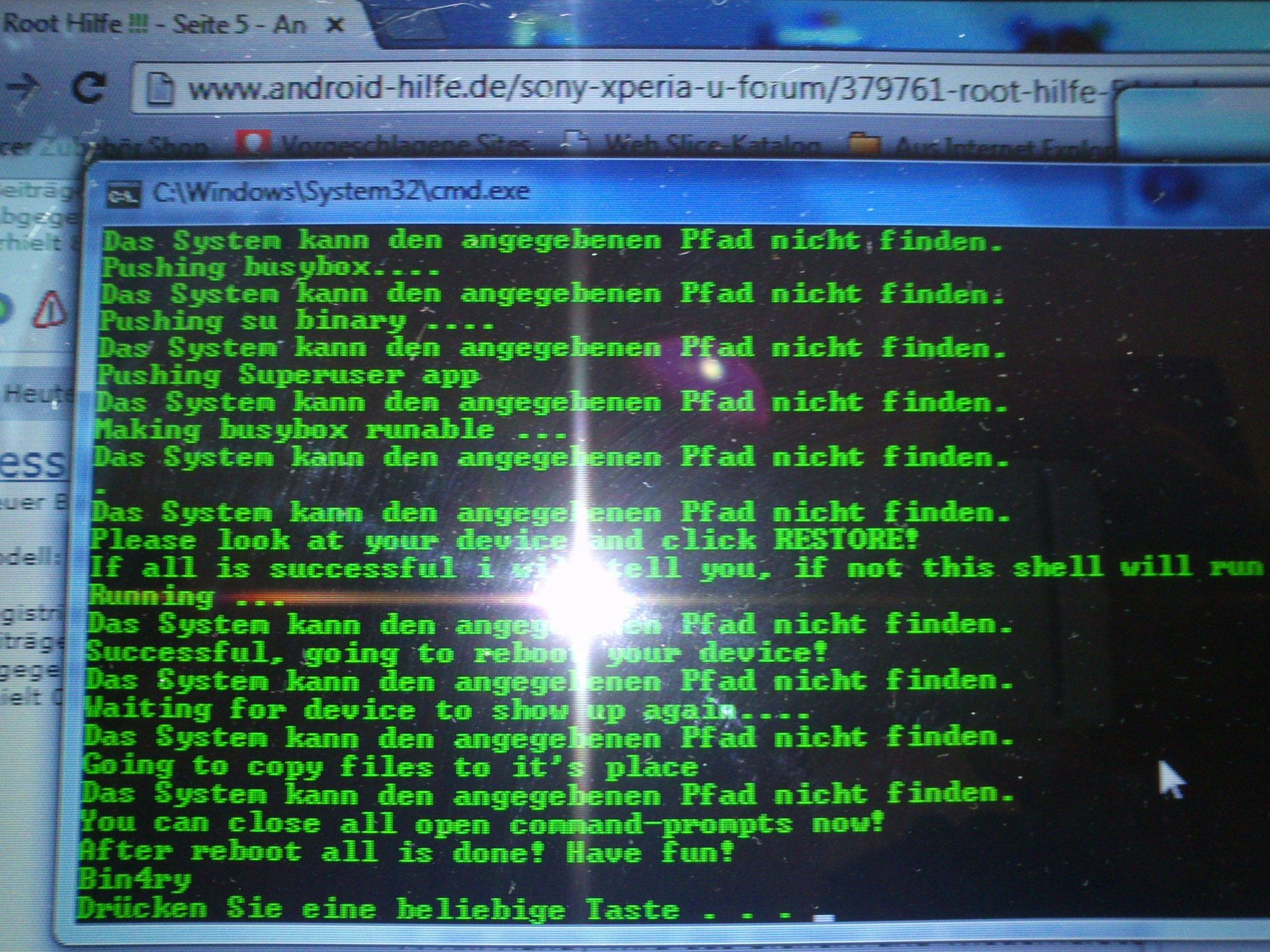

bis pinkt 6 klappt alles bestens dann kommt nur noch "das system kann den angebenen Pfad nicht finden" siehe bild

Ich bin wirklich ratlos. Auf jeden Fall wird das Batch nicht richtig ausgeführt, da die Dateien im Unterverzeichnis "Stuff" nicht gefunden werden. Das hat aber gar nichts mit dem Telefon oder einem Treiber zu tun!

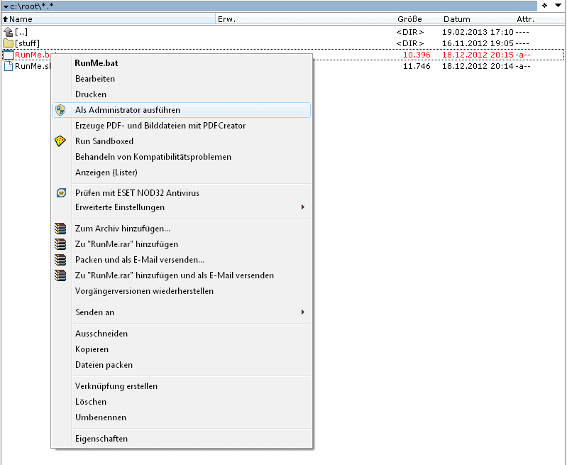

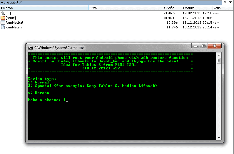

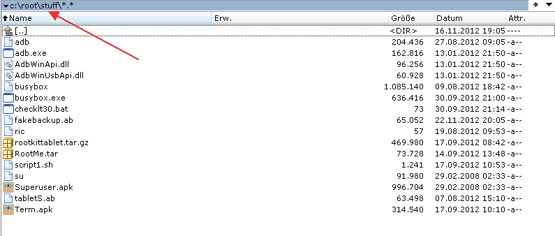

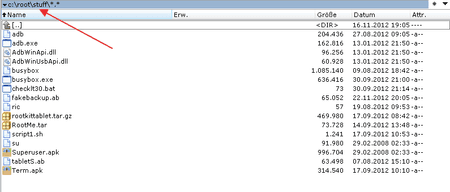

Hi waldkater,
wenn du sagst die Treiber sind ordentlich installiert bekommen wir das hin ;)
Erstelle auf "c:\" mal ein Verzeichnis root und kopiere die Dateien aus dem Bin4ry package dorthin. Prüfe mal ob die Dateien aus dem Stuff Verzeichnis da sind!
Und dann wie hier schon geschrieben als Admin die runme.bat ausführen.

Die .bat !!!NICHT!!! als Admin starten!!! Hat bei mir grad super geklappt! Ansonsten machen wie auf Seite 5 beschrieben!
