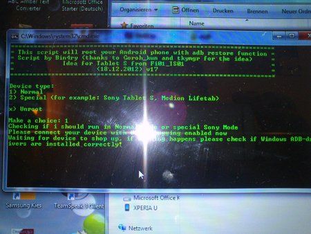

also wenn ich die runme starte (nicht als admin) bekomm ich folgendes bild

Waldkater, so soll es aussehen! Handy anstecken, dann sollte es laufen! Wenn das Handy nicht gefunden wird, dann PC neu starten, nochmal probieren. Sonst hat's was mit dem Treiber! Wir kommen der Sache schon näher!
Gesendet von meinem ST25i mit der Android-Hilfe.de App

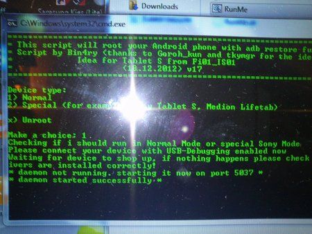

jetzt gings etwas weiter! was denn für eine recovery???

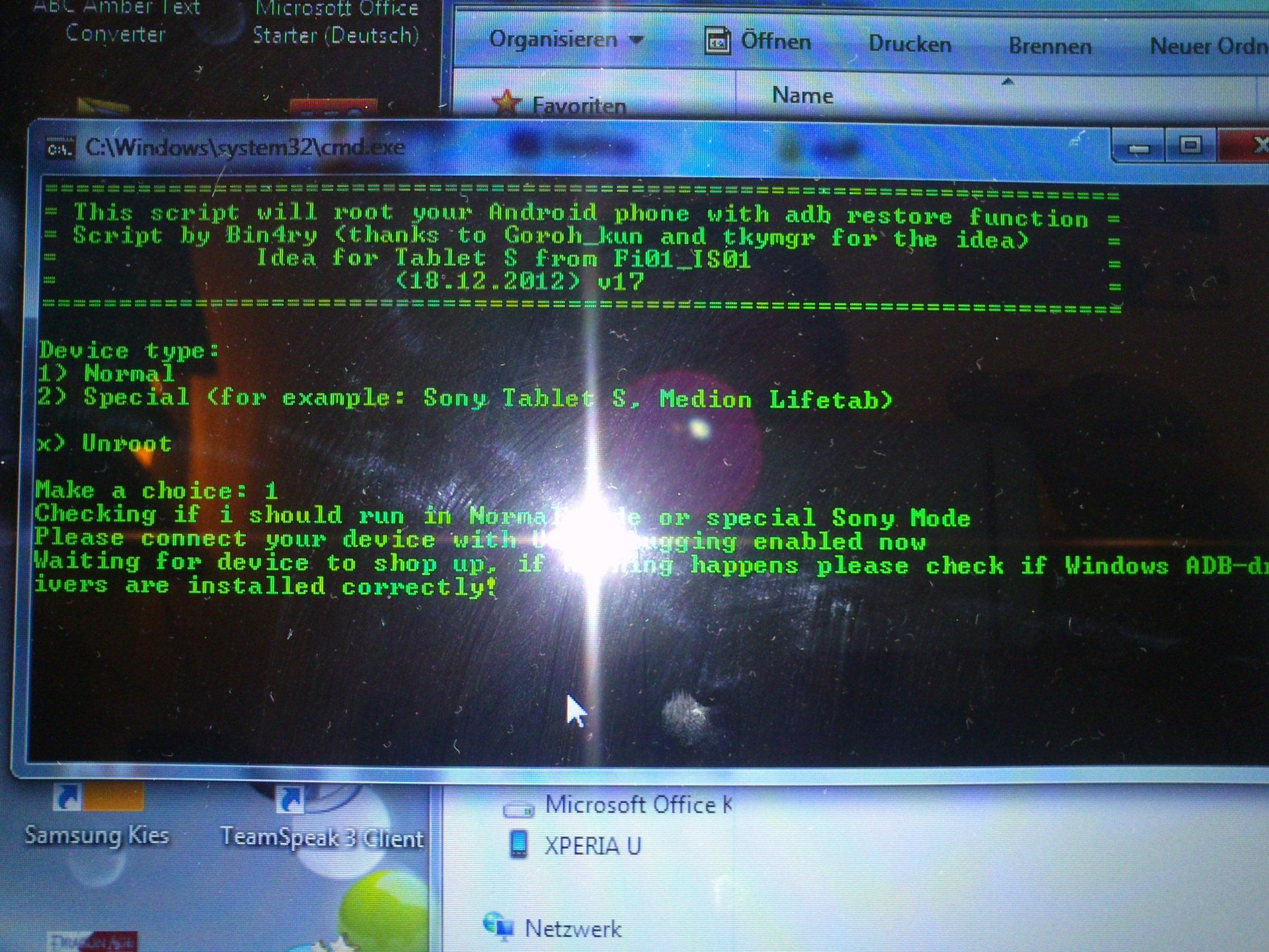

kann man die windows adb treiber irgendwie extra installieren??????
So wie es auf deinem letzten Screenshot aussieht, läuft der Prozess. Normalerweise dauert es dann max. 1 Minute bis alles abgeschlossen ist. Ich würde mal warten, vielleicht hängt bei deinem System was.
Die
hatte das bild schon 5min an und nichts weiter passiert! naja ich versuchs nochmal
Vielleicht blockt die Firewall oder es fehlen der Kommandozeile die admin Rechte...
Wenn der Port geöffnet wird, dann wurde dein Handy auf jeden Fall erkannt, sonst passiert nämlich gar nix.
