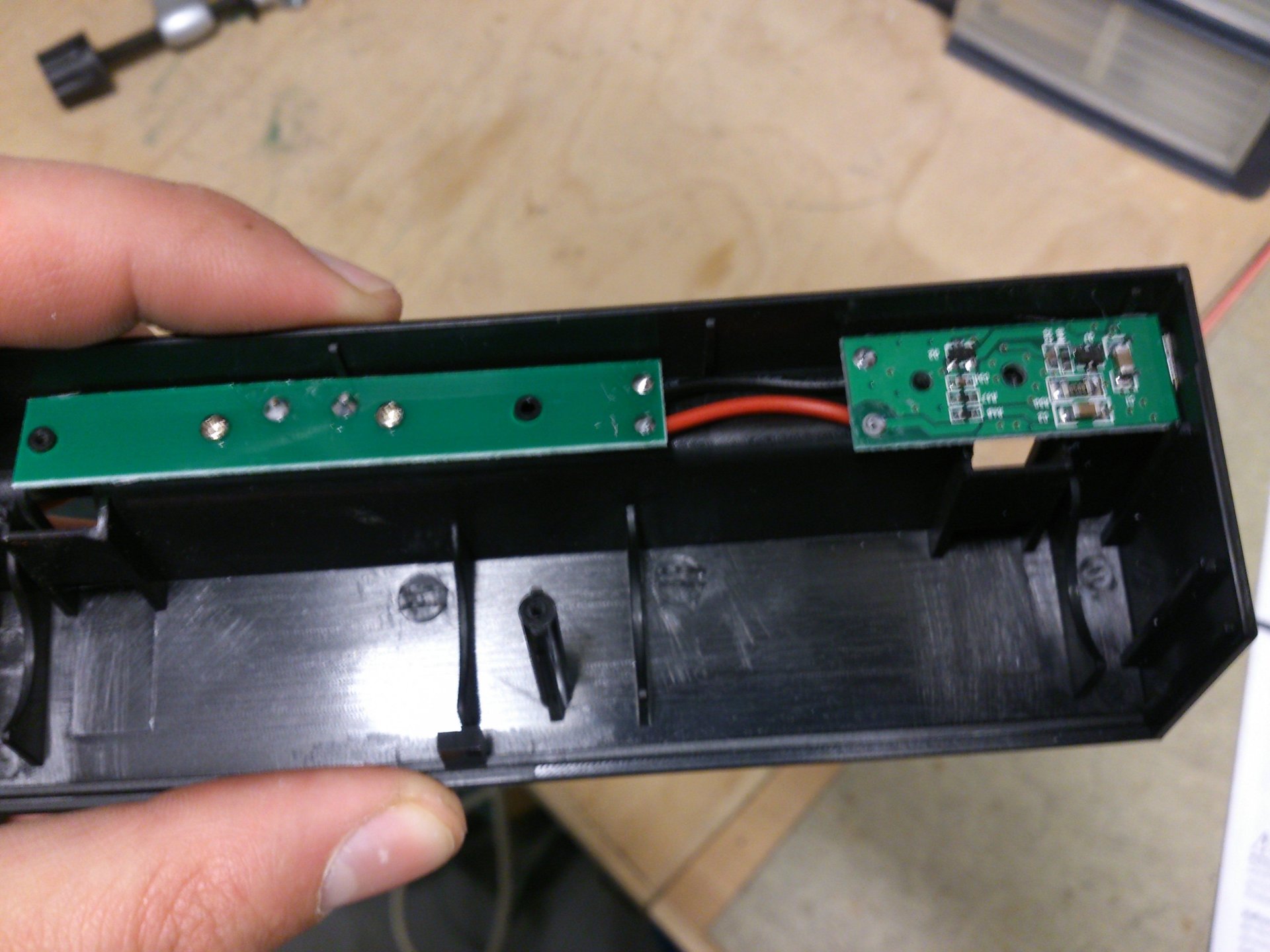

Fotos habe ich gemacht, aber ich stelle nur das von der Elektronik rein. Auf den Bildern erkennt man nix, da schwarzes Dock.

wofür ist die Elektronik darin eigentlich gut? Das ist ja doch mehr als Kontakte und Kabel, ist da ein Controller-IC drin? Und würde Cola statt Bier das Ergebnis verfälschen? Bier vertrage ich nicht so gut, aber Modden mag ich.

Ah, jetzt erst habe ich verstanden, dass es sich hier bei dem dock nur um das Plastikteil handelt, welches den Ladestrom des originalen Ladegerätes nur weiterleitet. Warum denn dann die kleinen Platinen im Inneren?
Btw: Das originale, welches bei mir dabei war, lädt mit 1500 mA. Bist Du sicher, dass das Dock davon 800 mA einbehält? (Maut? ;) )
das wunderte ich mich ja auch schon... wenn das quasi nur die Stromführenden Leitungen vom USB darstellt, könnte man die Elektronik einfach brücken und gut. Aber irgendwie kommt mir das seltsam vor. Die Ladelektronik läuft ja eigentlich im Smartphone selbst...? oder nicht, beim Laden über die beiden Pins? Wenn die Hongkongpost 2x klingelt, werde ich mal schauen, was drin ist. ;)

Das orginale Ladegerät stellt 1500mA zur Verfügung. Das Handy hat aber einen maximalen Ladestrom von 1000mA. Egal ob aus dem Ladegerät 1500mA kommen, oder wie bei mir im Auto 2000mA.
Was die Elektronik im Dock macht ist mir reichlich wumpe. Ob das Dock nun den Strom auf 1000mA oder 700mA regelt, kannst du ja gerne mit nem Voltometer nachmessen. Es funktioniert und 700mA sind iO. Zudem weiß ich nicht welche Stromstärke über die Pins abgerufen werden darf.
