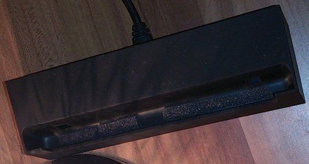

Ich denke es liegt daran, dass teilweise nur ein Kontakt anliegt. Die Federung der Kontaktstifte ist recht kräftig.
Ich hab gestern mal probeweise einen dünnen Schaumstoffstreifen ins Dock gelegt, damit das XV höher und gerader liegt - perfekt. Kein Flackern, kein Crash bei etwa 10 Versuchen und die ganze Nacht hindurch.
Gute Idee. Kann man mal ausprobieren (wenn man denn so schöne Kunststoffstreifen hat :winki:).
So. Habs gerade mal ausprobiert. Wenn man das XV nur einfach so hineinlegt, liegt es in der Tat meist etwas schräg, d.h. sein Gewicht reicht nicht aus, um die Stifte kpl. hineinzudrücken. Allerdings trat bei mir der Effekt des "Flackerns" und dem damit einhergehenden minmalen Ladens meist dann auf, wenn ich das XV etwas hineingedrückt habe. Das spräche gegen diese Theorie.
Ich vermute daher, dass es einen zweiten Effekt gibt. Die Federstifte laufen ihrerseits ja in einer Buchse, wo anscheinend der Kontakt bei eingedrücktem Stift nicht immer hundertprozentig gegeben ist. Je tiefer eingedrückt, desto eher kommt es zu Spannungsverlusten.
Klingt überzeugend, und glücklicherweise hilft der Schaumstoff bei beiden Problemen :)
Ich hab nach kurzer Suche nach brauchbarem Bastelmaterial einfach eine dünne Scheibe vom Futter eines Schmuckring-Etuis geschnitten. Irgendwas hat man immer daheim rumliegen.

Guckstu ## 75, 79 u. # 82 wäre meine Diagnose. Unterlegen von Pappstreifen hilft anscheinend etwas.
ah, ich bevorzuge zur Zeit zerschnippelte Filzgleiter verschiedener Dicke. :cool2: Frage ist natürlich, ob das mit einem Z auch passiert wäre. Lustig finde ich übrigens, dass die manigfaligen Docks und Ladestation meiner aktuell gebrauchten Devices niemandem auffielen. Dafür liegt einfach zu viel Elektronikgebastel herum und die Dinger sehen immerhin professioneller und gewollter aus als die noch zerlegten, verkabelten und gelöteten Rohschaltungen. :laugh:
Ok, das ist dann schon Luxus und kommt direkt hinter Schmuckkästchen-Schaumstoff. Bei Gelegenheit werde ich aber mit Moosgummistreifchen, evtl. mit Samtapplikation, kontern. :smile:
Doch, ich glaube, das wäre mit jedem passiert. Die Federpinöppel sind einfach schlechte Qualität und im eingefedertem Zustand ist der innere Kontakt mangelhaft. Könnte man bestimmt auch messen.

Ich habe gestern die Ladeschale von unten genanntem Verkäufer bekommen und muss sagen, dass es nach Demontage der Plastikpömpel keinerlei Probleme gibt, das Handy passt wunderbar hinein und lädt einwandfrei. Ich werde mir noch eine bestellen.
