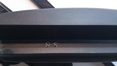

Gestern sind die beiden bestellten Ladestationen für das Z angekommen.
Kurzerhand die "Füllung" rausgenommen, aufgeschraubt und die Noppen entfernt. Passt, wenn man das V rechts ansetzt.
Beim Rausnehmen der Noppen ist mir eine Kleinigkeit aufgefallen: Bei einer Station konnte ich die Noppen einfach nach unten rausdrücken, bei der anderen musste ich erst etwas aufgeschmolzenes Plastik wegbrechen. Da hat einer mit dem Lötkolben oder so einfach den Rand etwas erhitzt mit dem Erfolg, dass die Feder nicht wegrutschen kann. Eigentlich ganz clever und kostet nichts.

Ich werde mir wohl mit Sugru links einen Buffer einsetzen, damit das V gut sitzt. Das V mit Frischhaltefolie einwickeln, einsetzen, die Lücke mit Sugru auffüllen bis es passt und dann das Sugru aushärten lassen.
Ich habe die harte Tour gewählt. das billigste Teil mit Cuttern bearbeitet (empfehle ich nur Borderlinern oder Fakiren!). An der rechten Kante habe ich etwas Material abgenommen, an der Unterkante (jeweils ca 1,5mm), und dann die entstandenen Löcher der gefederten Nippel arg vergrößert, das rechte sogar bis zum Rand. Dadurch passt das V nun wunderbar hinein, das Dock sieht aber echt scheiße aus, wobei manches Zubehör mit so einer Optik aus der Fabrik kommt. :flapper:

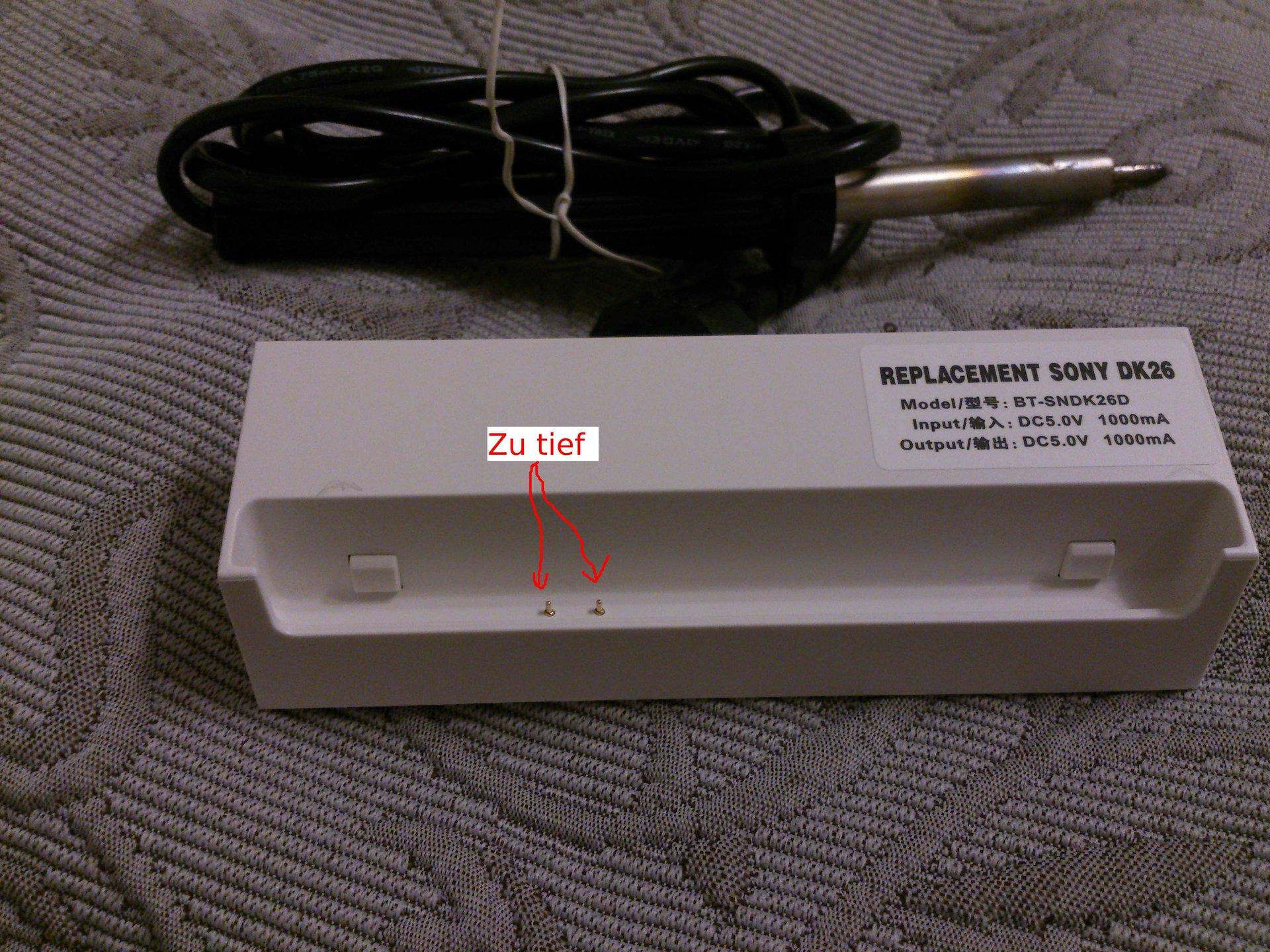

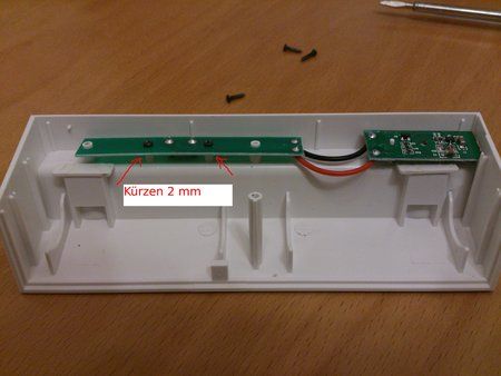

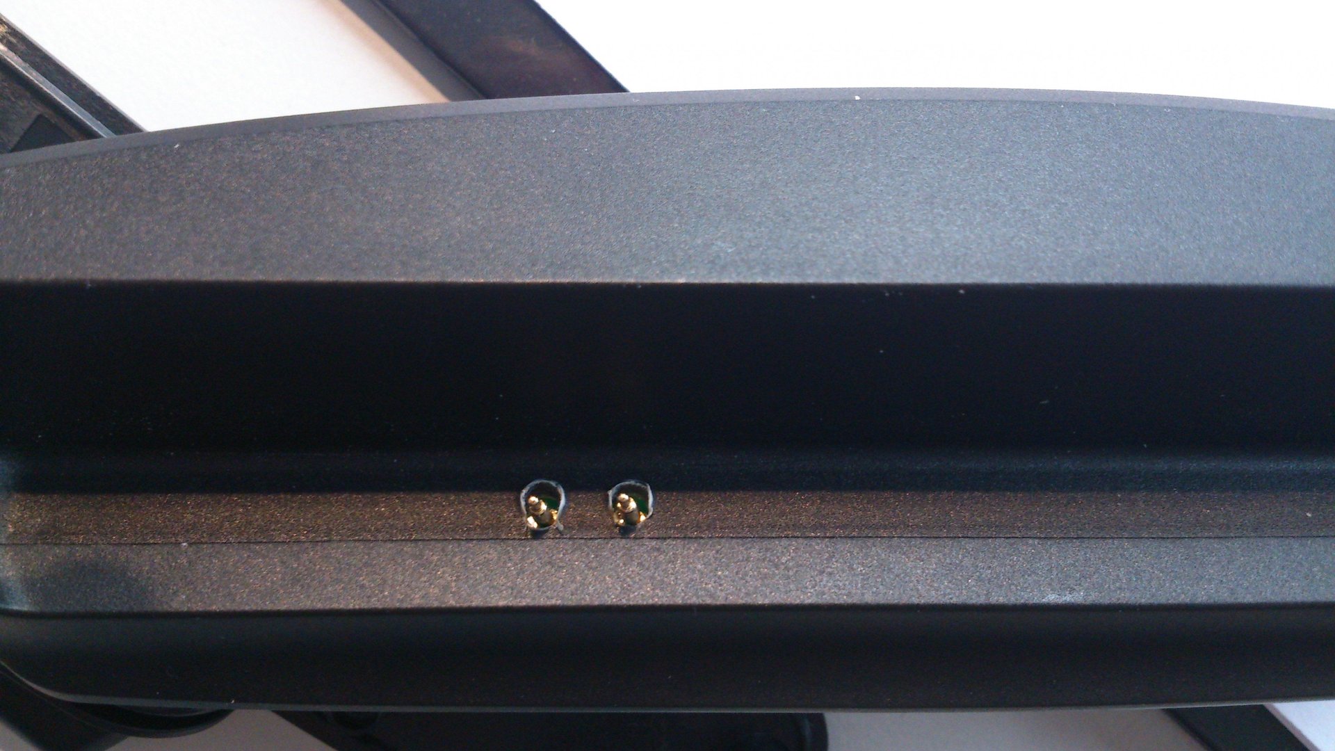

Ok, hier Bericht zu Patuoxun® Ladestation Cradle Tischladestation Dockingstation für Sony Xperia Z L36h -Weiß
Nach ein wenig Fummelei innen mit Cutter (um Stifte länger zu machen) und außen mit dem Lötkolben (damit XV reinpasst) passt es, sieht aber seeehr bescheiden, siehe Bilder.
Der Ladestrom ist 600mA, egal ob es Eingang 1.5A ist oder "standard" vom PC.
Keine Empfehlung, ich werde es dann mit der Black Sync Data Charging Dock Cradle Charger +Cable For Sony Xperia Z L36h #KCND von FlorianZ probieren.

aber die Idee mit dem Höherlegen der Pins war gut! Wo hast Du denn wie womit gemessen, wegen der 600mA? Waren die Strippen auch dick genug?
Hab auch die von FlorianZ da muss man nur drei Schrauben aufdrehen und dann mit nem kleinen Schraubenzieher die Federn an den Haltern raus ziehen, danach fallen die zwei Halter schon von allein raus und das XV passt perfekt rein.

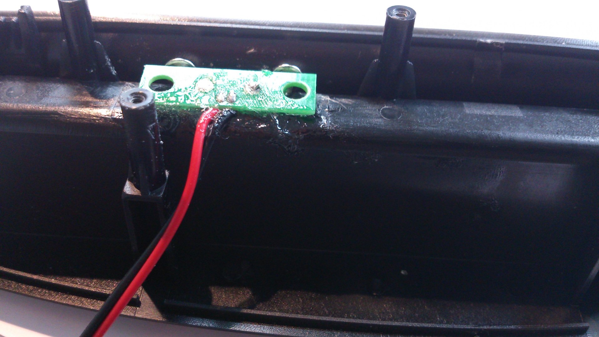

Hier noch eine Alternative. allerdings auch mit Basteln.
Habe mir diese gekauft:
Dockingstation Ladegeräte Dock Ladestation+USB Kabel Für Sony Xperia Z L36h NEU | eBay
Auf den Bildern bei Ebay sieht es so aus, als ob sie keine Rand vorn hat und daher das etwas dickere V reinpassen würde.
Leider hat sich herausgestellt, dass sie doch einen Rand hat.
Sie lässt sich jedoch umbauen:
Wenn man unten die Leiterplatte direkt bündig an das Gehäuse setzt, also die Haltenippel wegschneidet oder wegfeilt, die Löcher etwas aufweitet, damit die Pogo-Pins mehr nach vorn kommen dann passt es. Ich habe die Pogo-Pins noch etwa 1mm heraus gelötet, ich weiß allerdings nicht ob das wirklich notwendig ist.
Ich habe mal 2 Bilder angehangen auf denen das zu erkennen ist.
