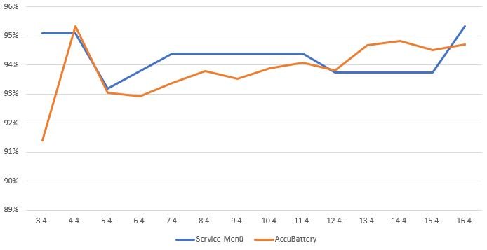

So,
Deiner Empfehlung folgend habe ich accuBattery jetzt mal getestet.
Konkret habe ich 14 Tage lang jeden Tag den dort angegebenen Wert mit dem verglichen was mir der Battery Health Test im Service Menü sagt.
Das Ergebnis sieht man unten.
Von einem Ausreißer am ersten Tag abgesehen, der wohl mit einer unzureichenden Datenbasis erklärbar ist, pendeln beide in etwa um den gleichen Wert herum.
Ich bleibe deshalb bei meiner Einschätzung, dass
  1. die App nicht besser ist als der Battery Health Test im Service Menü und
  2. beide sicherlich geeignet sind, um größere Kapazitätsverluste im Akku zu erkennen, aber nicht um mehrere prinzipiell intakte Akkus miteinander zu vergleichen. Dafür sind die Schwankungen zu groß
Schönen Gruß
Andi
Reaktionen: Lopan, Lenoid, Danny_Wilde und eine weitere Person
