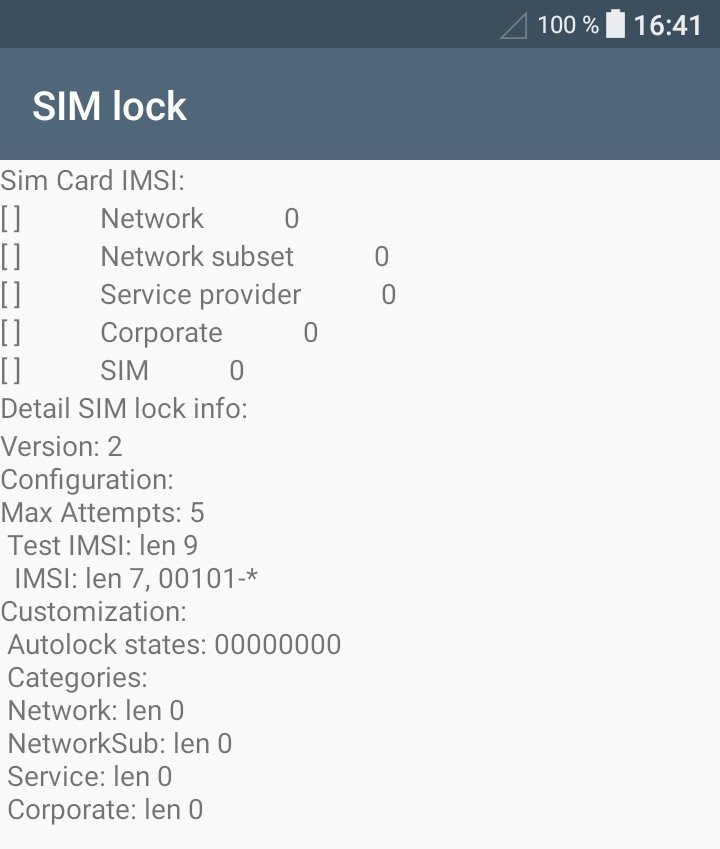

Zwei verschiedene SIM Karten getestet, kein Netzzugang möglich. So sieht die Abrage der SIM aus:
Bei mir sieht das unter 8.0 genauso aus und ich habe keinen SIM-Lock.

mal neugierig gefragt: woran machst Du das hier fest?
xpseekay schrieb:
Meine Tests des gebraucht erworbenen Geräts ergaben:
Gerätehardware funktioniert einwandfrei
Wenn zwei SIM-Karten nicht funktionieren, dann würde ich einen defekten Kartenslot als Möglichkeit durchaus in Betracht ziehen...
Schönen Gruß
Andi
Reaktionen: xpseekay und Hangwire
Versuche doch mal die SIM-Karte zu testen. Unter Einstellungen / Support kann man das machen.
- Die SIM Karten funktionieren in anderen Geräten problemlos, können als Ursache m.M. ausgeschlossen werden
- SIM-Lock liegt wohl auch nicht vor, wie ich durch den Hinweis von Andi noch mal nachgeprüft und verstanden habe. Wenn links vor Network kein [x] steht, ist es frei.
- Gerätehardware (außer Kartenslot) hab ich mit Software und mit Service Tests prüfen lassen ist alles ok.
Wie testet man leicht und sicher den Kartenslot auf Defekt? Bleibt als bedauerliche Ursache dann wohl nur noch übrig.
