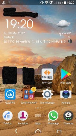

Das was mir bei Vodafon erzählt wird, stimmt nicht. Mein Handy hat kein D2 Branding und WiFiCalling funktioniert trotzdem. Zwar nicht bei mir daheim, aber dafür bei meinem Kumpel daheim, siehe Screenshot.

Ich hatte mich auch gewundert, weil bei meinem freien Gerät über Telekom das WiFi Calling funktioniert. Ich kann es nur leider nicht beeinflussen, also selbst wenn ich zuhause gerne WiFi nutzen würde, einstellen kann ich da nichts...
