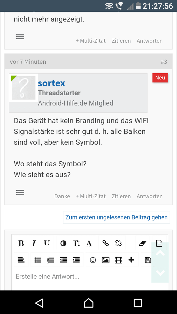

Das Gerät hat kein Branding und das WiFi Signalstärke ist sehr gut d. h. alle Balken sind voll, aber kein Symbol.

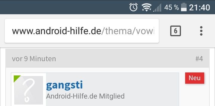

Wo steht das Symbol?
Wie sieht es aus?
Dann könnte es am fehlenden Branding liegen. Wobei mich dann wundert, dass es im Menü überhaupt angezeigt wird.
Versuche hier Mal einen Screenshot vom Symbol einzufügen.
Jetzt weiß ich wenigstens wie es aussieht und wonach ich ausschau halten muss, wenn ich an den Einstellungen rumspiele.

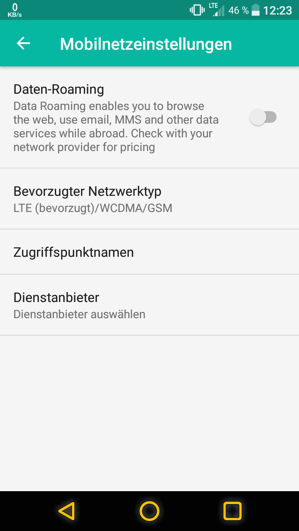

Wo kann ich VoLTE einschalten?
[doublepost=1495014274,1495013786][/doublepost]Also in der Freien Version kann man VoLTE nicht aktivieren beim X Compact.
Einstellungen/Drahtlos & Netzwerke/Mehr/Mobilfunknetze
Dort ist der Menüpunkt "VoLTE aktivieren" vorhanden und bei mir (ohne Wirkung) aktiv.
Und du bist dir sicher die Brandingfrei Version zu haben?
So sieht es bei mir auch und ich habe erst die Brandingfrei Version geflasht.
