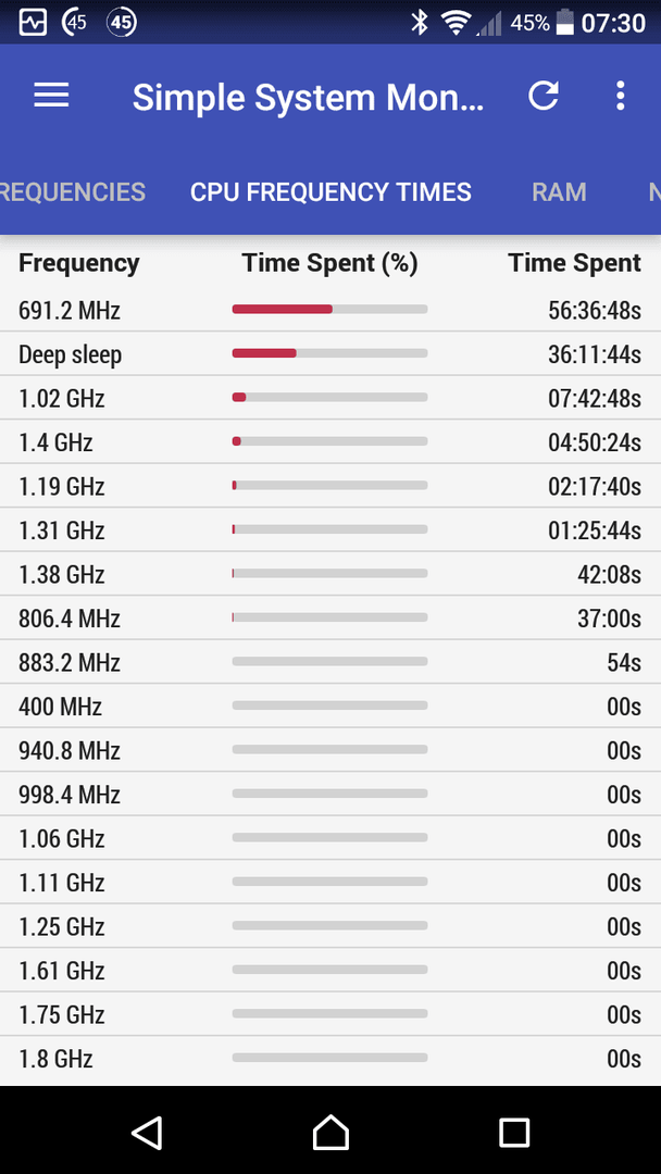

Frage. Geht euer Handy im deepsleep wenn Bluetooth aktiviert ist? Oder is es fast dauerhaft auf 600 mhz

Ja, siehe Screenshot

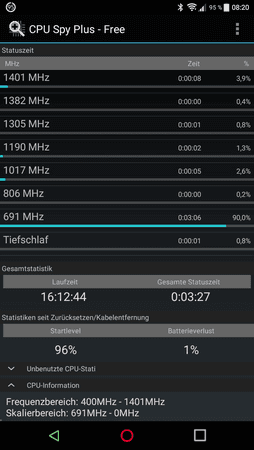

Habe es mal 3 min komplett Display aus und Bluetooth an mit mi Band 2 verbunden. Kein deepsleep.

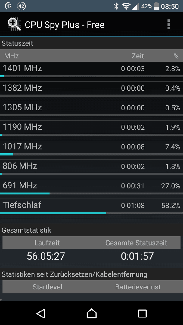

Ich denke, bei Dir muss es etwas anderes sein, dass Dein Gerät vom Deep Sleep abhält.
Probier mal "Greenify" aus...
