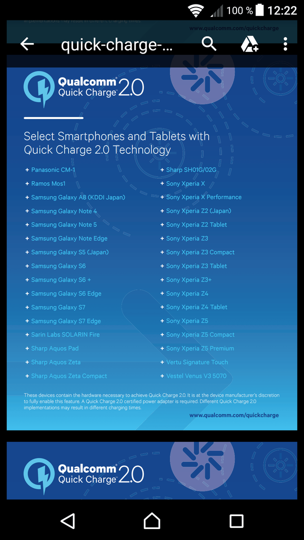

Hallo. Hab habe eine doofe Frage: Unterstützt das Smartphone auch quick Charge?
Ja, Quick Charge 3.0
Unterstützt Quickcharge 2.0.. Siehe Screenshot

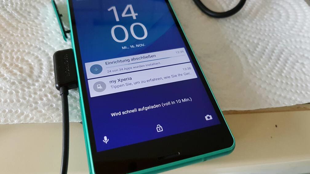

Meiner Meinung nach hat es garnichts.....egal welches kabel ich dran packe ob Quick Charge 2.0 oder 3.0 es wird immer gleich geladen um die 2 std bid komplett voll....beim.Z3 compact Stand noch schnelles aufladen....am x hab ich sowas noch nie gesehen.

Es ist aber auch in den ersten % nicht schnell, es wird auch kein schnellladen angezeigt wie noch am Z3 wie ich oben gezeigt habe. Kommt auch nicht schneller rüber eher wie stink normales aufladen.
Das hat nichts zu bedeuten. Diese Anzeige hat auch mein Z5 nicht (mehr) und das funktioniert mit QC sehr gut.
