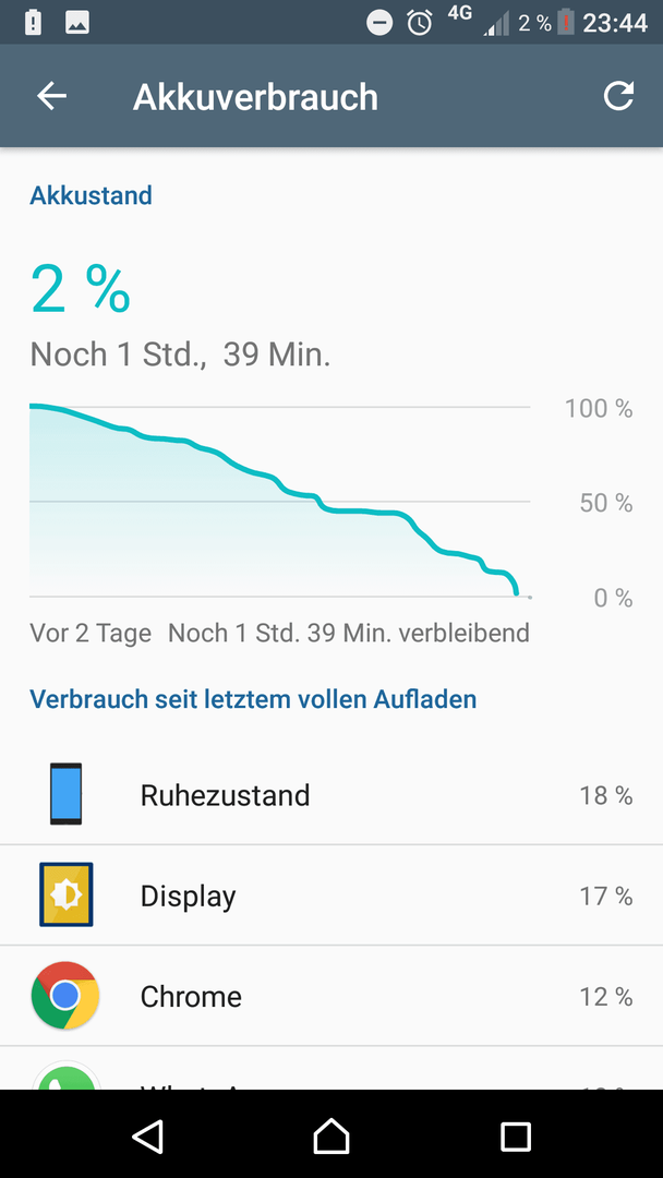

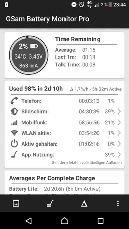

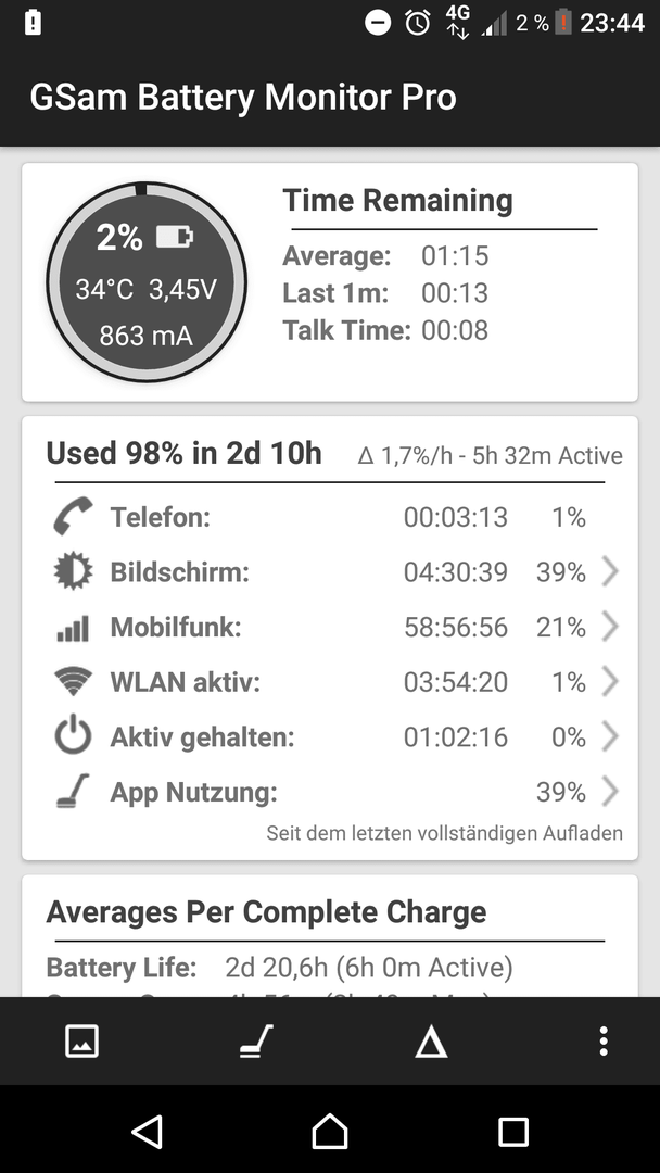

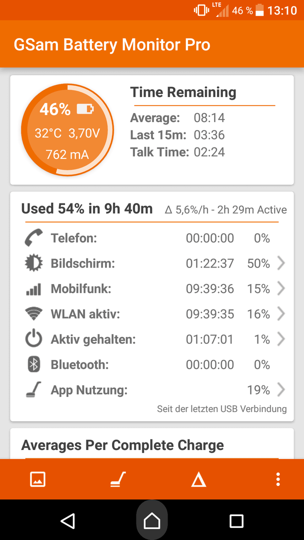

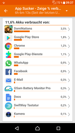

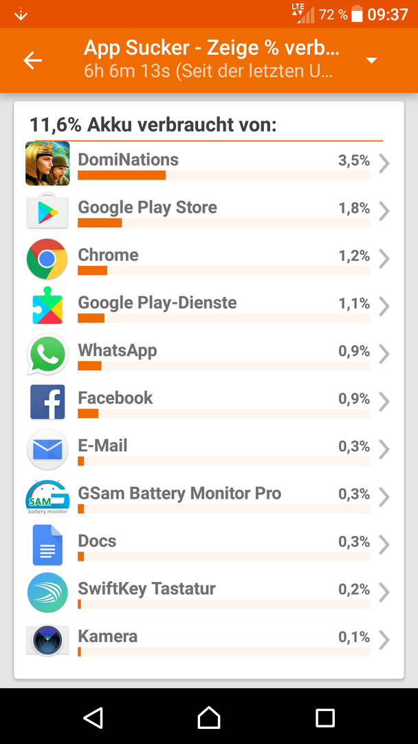

So sieht es gerade aus
Irgendwas halt dein System lange aktiv.. Vermute dass du daher weniger in den Deepsleep oder noch seltener in den Doze gelangst, um Standby-zeit zu sparen. Saugt dein Spiel ähnlich wie die FacebookApp weiterhin Daten im Standby?
Ja könnte sein, vielleicht auch der schlechte Empfang auf Arbeit aber wie gesagt hatte na nie probleme mit anderen Geräten ich werde das Handy heute abend mal neu aufsetzen und mal so probiere ohne Apps und Spiele.
Eventuell wir dann der mA Verbrauch mal weniger der ist ja extrem hoch im Gegensatz zu deinem.

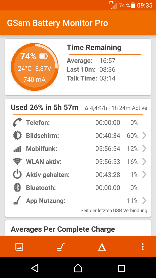

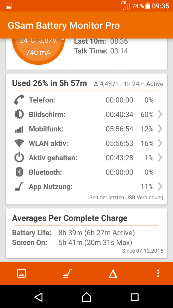

Also heute war der erste Tag der vernünftig war sag ich mal. Hab jetzt knapp 4 Stunden DoT und nutze das Handy seid heute morgen 3:30 Uhr.
Gestern hatte ich es mal zurück gesetzt und glaube den Stromfresser gefunden zu haben. Zu einem das Spiel was ich drauf hatte aber vor allem WLAN scheint permanent zu suchen und zieht den Akku leer wenn nicht verbunden ist.
Heute habe ich WLAN deaktiviert als ich aus dem Haus bin und siehe da es ist deutlich besser. Aber auch hier muss ich wieder sagen hatte ich mit anderen Geräten keinerlei probleme, bin es gewohnt das WLAN permanent an zu haben das wenn ich nach hause komme gleich wieder automatisch verbunden wird.

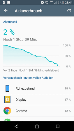

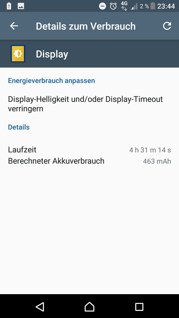

Ist bei mir auch der höchste Verbraucher bei 2 Tagen Laufzeit

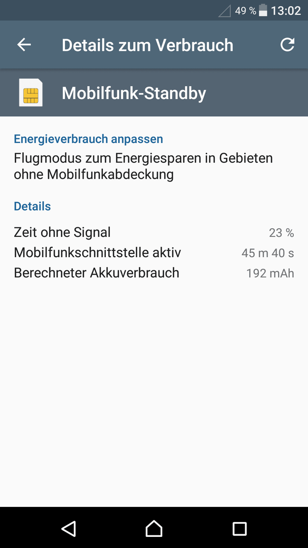

Danke für deine Info.
Habe jetzt wohl rausgefunden woran es lag. Und zwar war BT immer an weil ein Miband 2 mit dem Handy verbunden ist.
Leider scheinen die sich nicht ganz so zu vertragen. Jedenfalls seid dem BT aus ist liegt der Ruhezustand nur noch bei 10-15 Prozent und Anstatt 30 hab ich abends noch 60 Prozent Akku.
