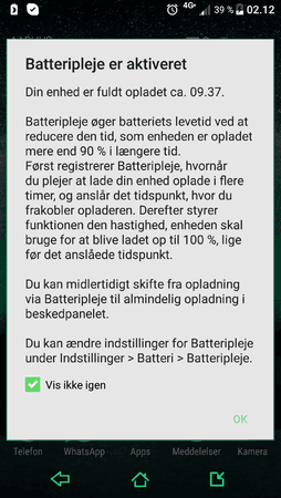

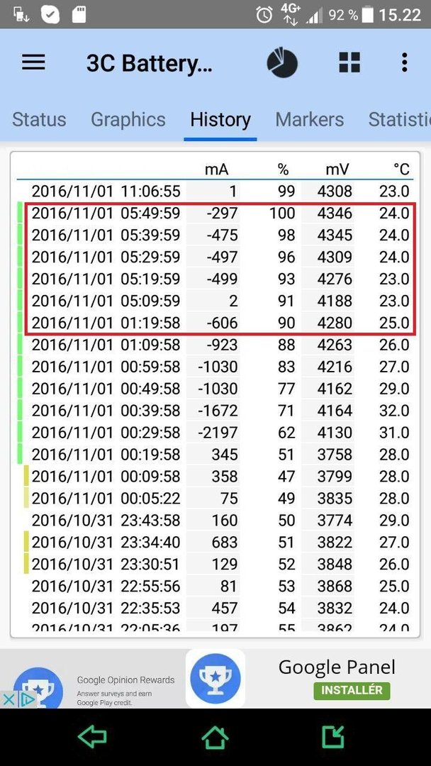

Nachdem ich diesen Beitrag gestern geschrieben habe und noch erwähnte, dass die Qnovo Ladetechnik noch am lernen ist, meldete sie mir gestern Abend beim anstecken, dass das Handy gegen 6:15 komplett geladen sein wird und die Technik nun genug gelernt habe und aktiviert sei. Wie auf dem Screenshot zu sehen, funktioniert das tatsächlich, wenngleich sie 25 Minuten schneller war als angepeilt.
Edit:

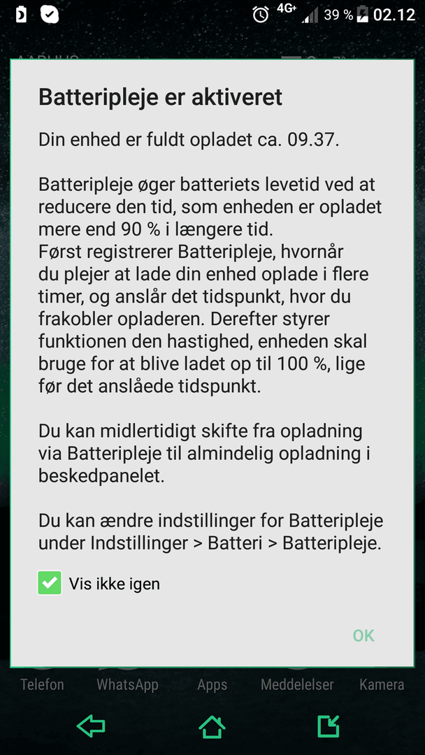

Auf dem 2. Bild ist zu sehen, wie es aussieht, wenn die Batteriepflege das erste Mal aktiviert wird. Was sehr positiv ist, ist dass man in der Statusleiste auch eine dauerhafte Meldung hat, während er lädt. Wenn man weiß, dass der mal Akku erst nach dem gewöhnlichen aufstehen fertig geladen ist, weil man zum Beispiel früher hoch muss, kann man durch drücken dieser Meldung die Batteriepflege dieses Mal deaktivieren und er lädt ganz normal direkt auf 100%. Zudem sind die Zeiten nicht fest, sondern ändern sich, je nachdem wann man das Handy ansteckt. Gestern war es 6:15, heute zum Beispiel 9:37, also ungefähr 7 Stunden Ladezeit in beiden Fällen. Gefällt mir sehr gut.
