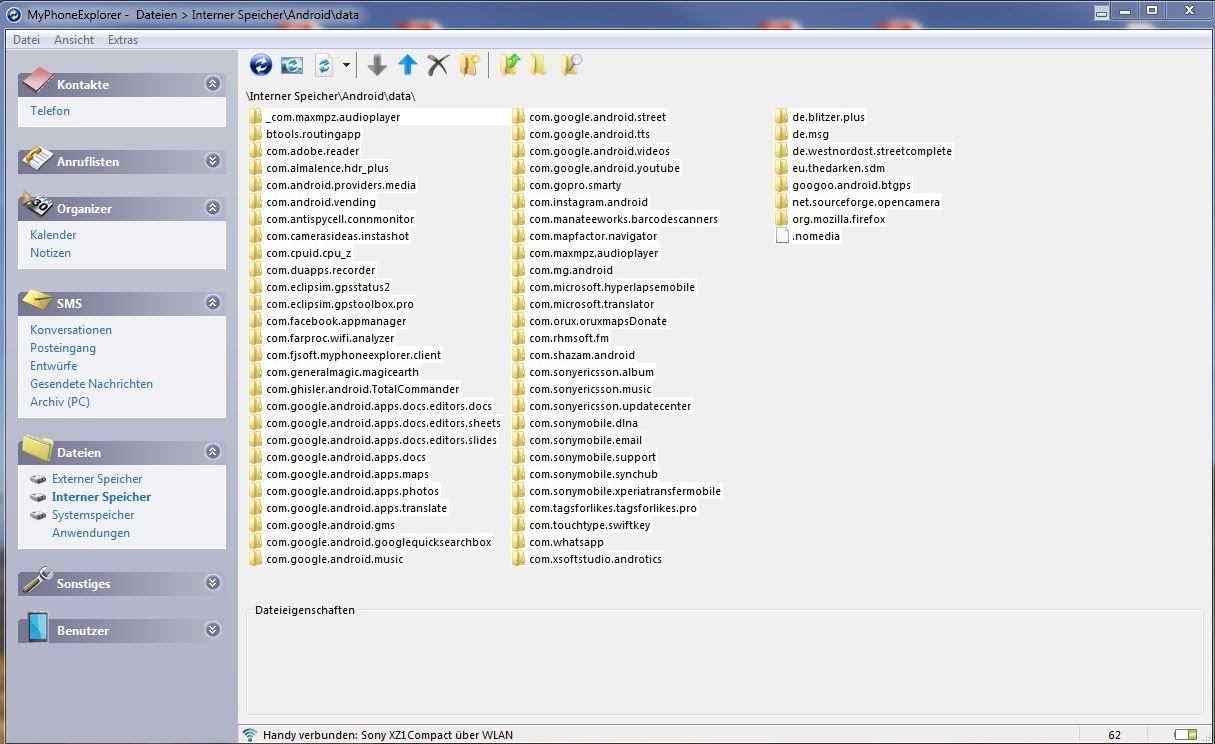

Ich habe das mal fix via W-LAN und dem MyPhoneExplorer nachgestellt.
Sichtbar ist es, ich konnte in den OruxMaps-Ordner auch kopieren...
@derwahreeasy
Vielen Dank für den super Tipp! Das ist ja ein tolles Tool!
Damit konnte ich die DB an die richtige Stelle kopieren. Leider findet die Software die DB trotzdem nicht.
Das ist aber kein Android-Problem mehr, deshalb werde ich jetzt mal den Hersteller kontaktieren.
