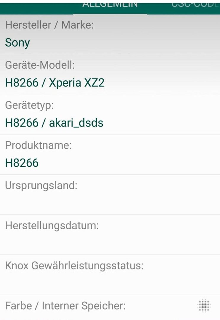

Ich muss da mal was für einen Freund fragen.
Neues XZ2 beim Amazonas (direkt) gekauft.

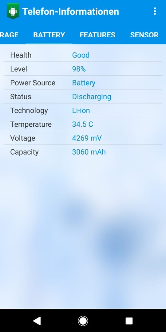

Laut Beschreibung hat das Gerät einen 3.180mAh Akku haben. Alle Tools, auch Phone Info zeigen hingegen einen 3.060mAh Akku an.
Gibt's da unterschiedliche Akkus in den Geräten? Oder wird er überall nur falsch angezeigt. Die anderen Sony Geräte, u.a. XZ1 werden korrekt ausgegeben.
Mal schnell bei Google eingegeben, findet man auch Angebote 3060mah original Akkus für das XZ2. Daher etwas irritiert

Gibts noch dieses xperifirm ?
Schau doch mal bitte, was für ein Gerät ( Länderkennung) du oder der Freund da bekommen habt. Vielleicht gibts da ja doch Unterschiede.

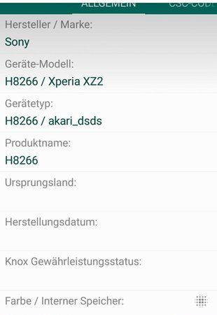

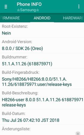

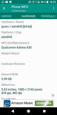

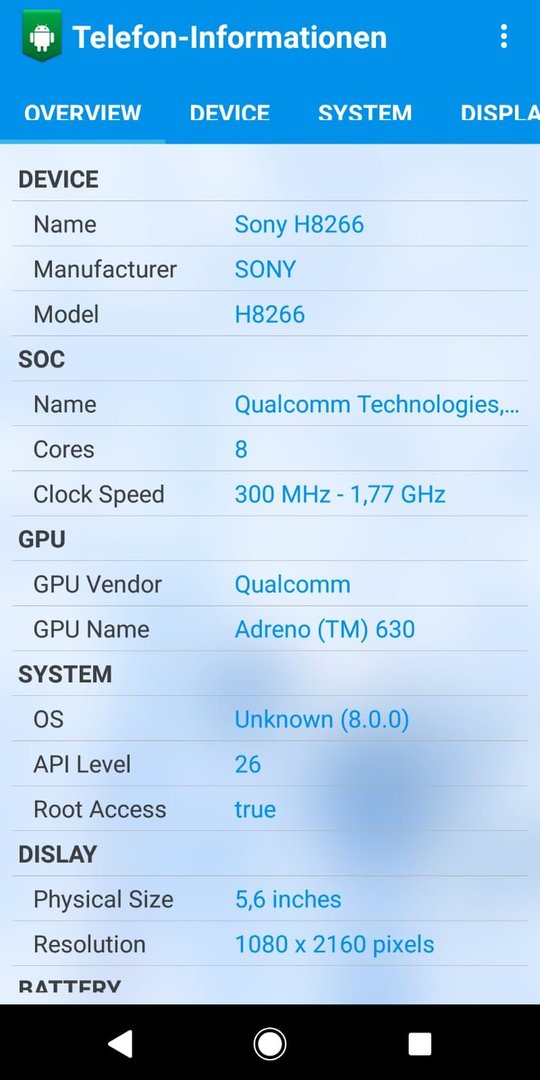

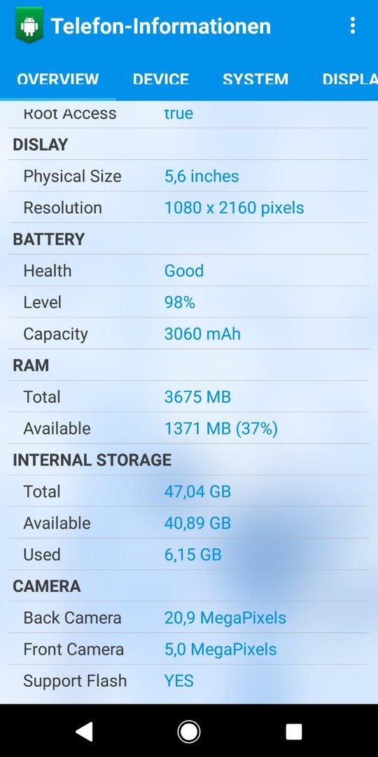

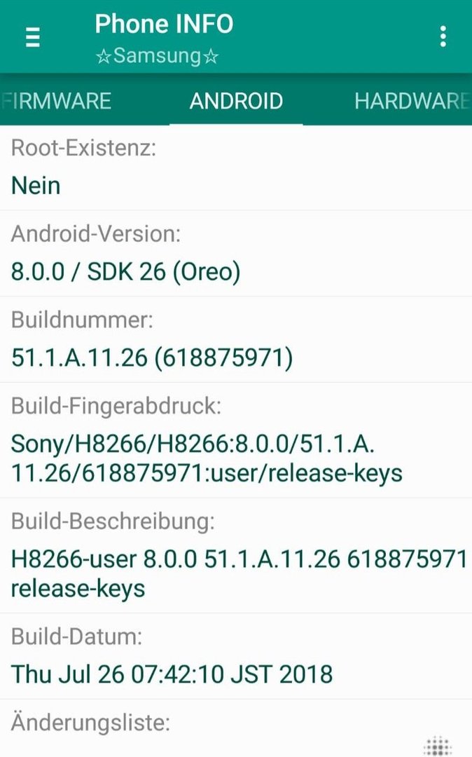

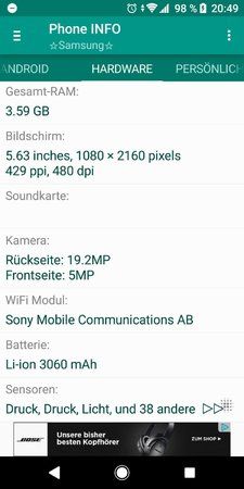

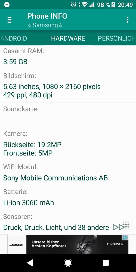

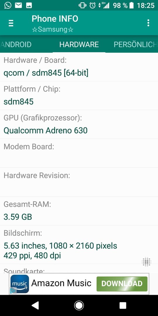

Anbei das was ich bekommen habe aus PhoneInfo (grün/weiß)
Und einer App die er sich zuerst aus dem Playstore gefischt haben muss (Trotz Link zum PhoneInfo)
Die Blau Weißen
Da ich überhaupt nicht Sony erfahren bin, sagt mir für Modellnummer nicht wirklich was und erst Recht nicht die Firmware.
Es taucht aber weiterhin überall der 3060mAh Akku auf.
Wie ist das bei euch?

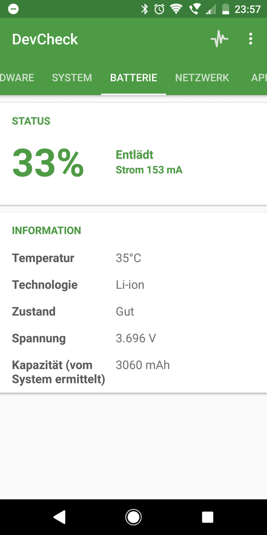

Bei mir das selbe. Die App DevCheck zeigt bei mir ebenfalls nur 3060 mAh an. Habe das H8266 Rev. 2.

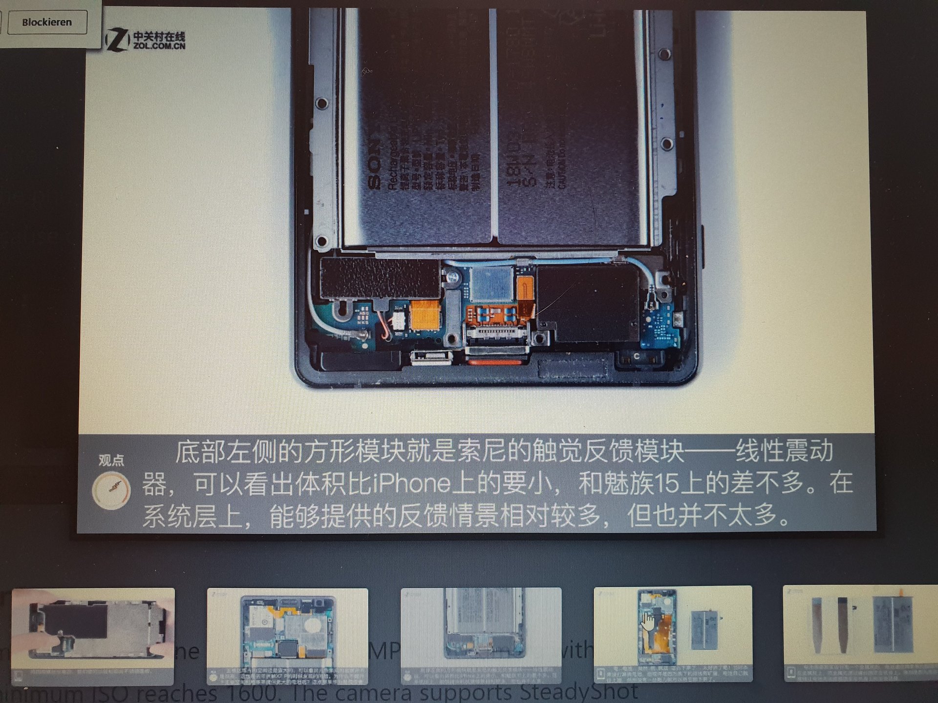

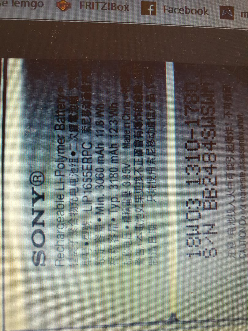

Ich habe mir mal verschiedene Teardowns, wo also XZ2 Geräte zerlegt werden angeschaut und in die Akkubilder reingezoomt
z.B.: Sony Xperia XZ2 Teardown - MyFixGuide.com
Hier kann man sich die Daten des verbauten Akkus anschauen.
LIP1655ERPC
Min. 3060mAh 11.8Wh
Typ. 3180 mAh 12.3Wh
3,85V
Made in China
Das heißt also das ein Akku von "Typ" 3180 mAh eingebaut wird, der eine minimale Leistung von 3060mAh hat.
Faktisch haben wir also einen 3060mAh vor uns der die Bezeichnung "Typ 3180mAh" hat. Mit Glück hat man "bis zu 3180mAh" drin. Das ganze ist wie beim DSL Angebot zu sehen. Man bucht eine (bis zu) 16.000Mbit Leitung, so heißt dann auch das Produkt und bekommt
A: bis zu 16.oooMbit
und B: eine, in der Regel in de AGBs zu findende minimal garantierte Leistung
Ansonsten kennen wir das alle was es z.B. bei Getränken heißt wenn da "Saft, Typ Banane" drauf steht. ;)
Hier stehts dann halt auf dem Akku, den niemand im Normalfall sieht.
Die Variante der Akkubezeichnung habe ich so auch noch nicht gesehen.

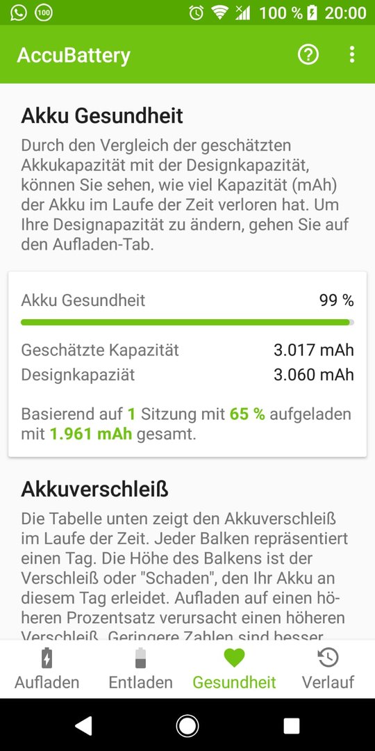

Wenn beim XZ2 in AccuBattery auf der 3. Seite, Gesundheit, keine Werte kommen nach mehrfacher Ladung, nehme ich Mal an das die App schlafen gelegt wird.
Bei mir am S9+ läufts sauber. Auch die Berechnung passt ziemlich gut.
Tipps?
entweder muss die App auf dem Sony noch von der Batterieoptimierung befreit werden, oder das Gerät gibt das Auslesen der Benutzerdaten seitens der FW oder da fehlender Chip einfach nicht her.Wurde denn die App in den Geräteeinstellungen zur Auslesen berechtigt? (Apps with usage access)
(Hab ich auf einem Medion Tablet leider auch!)

Blöde Frage... Geht's bei eurem XZ2?
Der Haken ist, neben den Problem das er in den Dingen sich teils etwas schwer tut, der Umstand das er erhebliche Sony Scheuklappen auf hat. Fanboy durch und durch. Da ist es manchmal etwas schwierig normal mit zu reden in dem Thema ;) da ist jeder Werbeslogan ein Bibelzitat...
Zum Akku
Liegt wohl daran das er nachts alles ausschalten lässt vom Gerät und daher auch keine App läuft.
Nun tagsüber geladen und schon kam was.... 1 Session, Andi also nicht wirklich aussagekräftig. Aber zeigt schon eine Richtung, insbesondere wenn man sich die Bilder des Akkus aus dem Dissamble anschaut.
