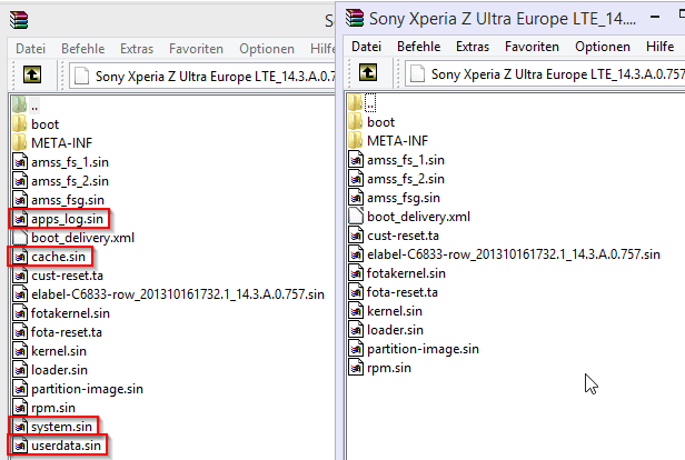

TimeTurn schrieb:
Leider musst Du bei jedem Update manuell ein ZIP mit der aktuellen Firmware flashen und das stripped FTF flashen (geschlossener Bootloader). Bei offenem Bootloader einfach FTF flashen, Kernel flashen und dann rooten. OTA kannst Du bei root knicken.
Woher bekomme ich denn jedes mal das aktuelle stripped FTF? Denn das muss ja immer zu eigentlichen FTF passen... :confused2:
Was enthält das stripped FTF eigentlich im Vergleich zum flashable FTF (versuche gerade den ganzen Prozess zu verstehen)?
U.a. ist kein System drin, damit root nicht überschrieben wird. Ansonsten das Übliche wie Modem, Kernel usw.
