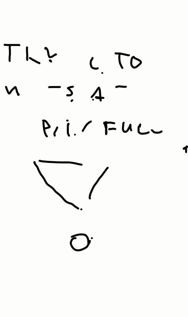

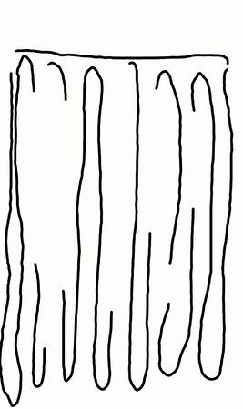

Oke...folgendes Problem: Die ausführliche Schritt-für-Shritt-Anleitung von Seite 36 ist fantastisch.
Aber der root bringt ein Problem mit, welches ich nicht nachvollziehen kann:
Ohne root läuft alles bestens, sowohl Stift- als auch Eingaben werden 1a angenommen.
Mit root laggt plötzlich die Stifteingabe füchterlich (kurz nach dem boot isses oke und einen Moment später geht's los...). Ich kann keine durchgehenden Linien zeichnen, schreiben ist eine Qual.
Ich hab mal eine durchgehende Linie und eine kurze Notiz angehängt...
Ich hab den root-Vorgang jetzt mehrfach durchgeturnt und bin jedes mal an derselben Stelle gelandet.
Irgendwie ist die Wahl root oder Stylusinput OK unbefriedigend. Jemand ne Idee?
