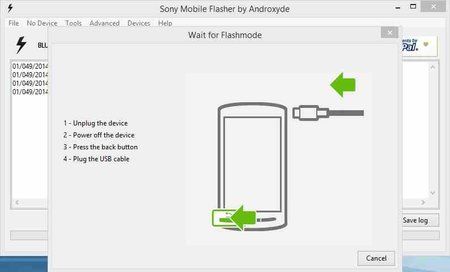

1 - Unplug the device
2 - Power off the device
3 - Press the back button ?!?!? wie wenns aus ist geht nicht
4 - Plug the USB cable ?!? macht nix!
Wie soll das gehen ich hab kein zurück button ich verstehe das nicht wie ich das anstellen soll :unsure:
Starte im Flashmode - also LEISER+POWER.

Ich weis nicht wie das gehen soll :confused2:
Der ursprüngliche Beitrag von 20:44 Uhr wurde um 20:48 Uhr ergänzt:
ok und nun soll ich menü drücken lauter+power hilt nicht leiser+power geht auch nicht
Versuchs mal nochmal. Dein Handy war zuerst im Fastboot und nicht im Flashmode.

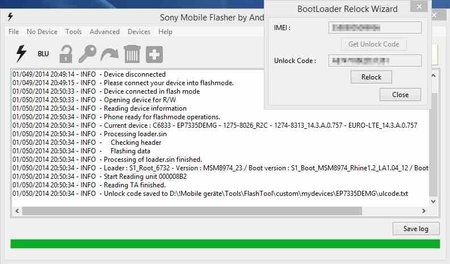

So sollte das in etwa aussehen:
attachment.php
attachment.php
Stell auch sicher, das Du mindestens Flashtool 0.9.15 hast! Hier zu finden: https://mega.co.nz/#!bZRzVBpb!LOB821nfsIfL02Hdo4qBE1_6LHJFkaHY8D5lT7t-74g

jetzt schreiben die mir das die Garantie dann weg ist also bleibt der Bootloader zu.
