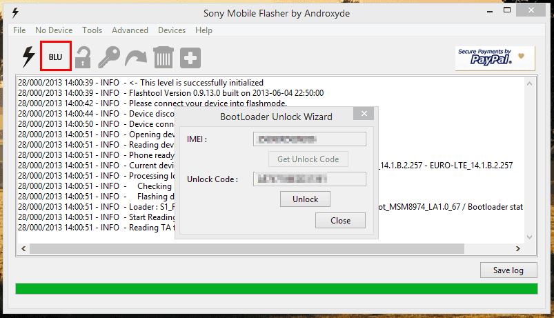

Bootloader öffnen / root für Android 4.2.2:
Wenn ihr den Bootloader nicht offiziell öffnen wollt, versuchts doch einfach inoffiziell über Flashtool. Ich hoffe das funktioniert so mit dem Bootloader, denn als ich das erste Mal damit den Bootloader Unlocked hab, war er vorher schonmal auf offiziellem Weg geöffnet und dann mit Flashtool wieder geschlossen worden. Probierts einfach mal aus, denn mich irritiert der Button "Get unlock code" der bei mir ausgegraut ist. :D
Bedenkt, das hier kein Backup der TA-Partition möglich ist! Dadurch geht eventuell deie Bravia Engine nicht mehr. Mir persönlich ist das allerdings nie negativ aufgefallen:
attachment.php
Damit könnt ihr dann auch 257 ganz einfach rooten ohne vRoot.
  • Internen Speicher sichern, da der beim Flashen eventuell formatiert wird!
  • Flashtool laden und installieren:
    Download | Flashtool
  • SuperSU als ZIP auf die Speicherkarte packen
    SuperSU Download
  • Falls ihr es noch nicht habt 14.1.B.2.257 als FTF laden:
    https://dl.dropboxusercontent.com/u/15236688/Sony%20Xperia%20Z%20Ultra%20Europe%20LTE_14.1.B.2.257.ftf
  • Fastboot-Treiber laden falls nicht schon vorhanden:
    https://www.android-hilfe.de/attach...unter-windows-8-x64-installieren-fastboot.zip
  • Fastboot selbst braucht ihr auch:
    https://www.android-hilfe.de/attachment.php?attachmentid=271073&stc=1&d=1388236794
  • Euer Handy komplett herunterfahren!
  • Software-Version 14.1.B.2.257 per Fastboot flashen:
    • Dazu das Flashtool starten
    • Den Blitz anclicken.
    • Wählt im Flashtool "Flashmode"
    • Clickt auf den Button zum durchsuchen und wählt den Ordner, wo das FTF von 14.1.B.2.257 liegt.
    • Wählt das Update aus der Liste aus
    • Entfernt ggf. die Haken bei DATA und CACHE
    • Flasht das Ganze. Dazu LEISER gedrückt halten und das USB-Kabel verbinden, Prüft ob die Treiber richtig geladen werden wenn es verbunden ist.
    • Nach dem Flashen USB-Kabel abziehen und das Z Ultra auslassen! Aber erst wenn der Fortschrittsbalken voll ist und das Flashtool das OK gibt das alles Fertig ist!
  • USB-Kabel bei gedrückter Leiser-Taste nochmal verbinden und im Flashtool auf "BLU" clicken!
  • Falls Flashtool euer Handy nicht erkennt, prüft im Gerätemanager ob der Treiber richtig installiert ist. Ansonsten mit Flashtool nachinstallieren. Im Installationsordner vom Flashtool ist ein Unterordner "Drivers", da liegt ein Installationsprogramm drin.
  • Clickt auf "Unlock".
  • Gratulation - ihr habt nun einen offenen Bootloader :)
  • Kommandozeile als Administrator öffnen öffnen und in den Ordner gehen, in den ihr fastboot und das boot-image entpackt habt.
  • Bei gedrückter Lauter-Taste das USB-Kabel einstecken, die LED sollte dauerhaft blau leuchten.
  • Schaut in den Gerätemanager, ob der Fastboot-Treiber sauber geladen wird. Unter Windows 8.x x86 verwendet ihr meine Aleitung zur Installation der Treiber:
    https://www.android-hilfe.de/forum/...er-unter-windows-x64-installieren.497961.html
  • Boot.img mit Recovery von CyanogenMod laden und per fastboot flashen:
    https://www.android-hilfe.de/attachment.php?attachmentid=271072&stc=1&d=1388236720
    fastboot flash boot boot-togari-cm-10-2-mit-recovery.img
    Nachtrag; Ihr könnt das boot.img natürlich auch im Flashtool flashen. Dazu im gleichen Modus verbinden, nur nun fastboot statt flashmode wählen!
  • Nun das USB-Kabel abziehen und das Handy einschalten.
  • Direkt nach dem Einschalten leuchtet die LED lila. Nun schnell Lauter gedrückt halten, bis die LED gelb wird. Dann Lauter loslassen.
  • Euer Handy ist nun im Recovery. Navigiert mit Lauter/Leiser oder per Fingerwisch auf "Install ZIP"
  • Anschließend auf "Install ZIP from /storage/sdcard1"
  • Wählt den Ordner, wo ihr SuperSU-xxxx.zip abgelegt habt und wählt es mit Power oder wisch nach rechts aus.
  • Lasst es installieren
  • Geht mit "Go Back" zurück ins Hauptmenü des Recovery
  • Geht auf "Advanced"
  • Geht auf "Power off device".
  • Nun wieder Flashtool starten und wie oben vorgehen, macht aber zusätzlich den Haken bei "Exclude" bei "System" und "Partition" - der Rest ist wurst. Flasht das Ganze erneut. Damit flasht ihr 257 nochmal drüber, aber ohne SYSTEM, damit root nicht überschrieben wird.
    Man kann natürlich auch nur BOOTCODE und KERNEL drin lassen, der Einfach heut halber machts aber wie oben beschrieben, da auch TA dann nochmal geflasht wird.
  • Startet nun euer Handy wieder. Ihr habt nun root :thumbsup:
  • Damit ihr mit root was anfangen könnt, solltet ihr aus dem Play Store noch den "busybox installer free" laden und damit busybox installieren:
    https://play.google.com/store/apps/d...ricson.busybox
  • Wenn ihr wollt könnt ihr den Bootloader nun wieder schließen. Geht dazu wieder ins Flashtool und clickt auf "BLU". Dazu muss das Handy genauso verbunden sein wie beim flashen (also im Flashmode, Leiser gedrückt halten beim Einstecken des Kabels).
