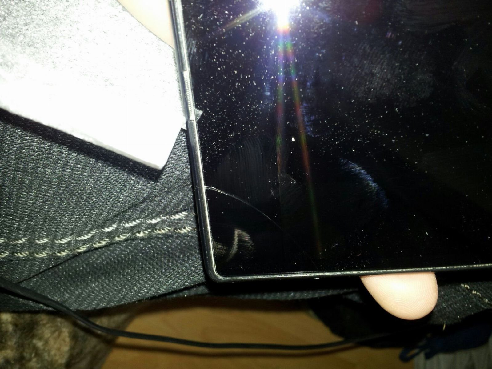

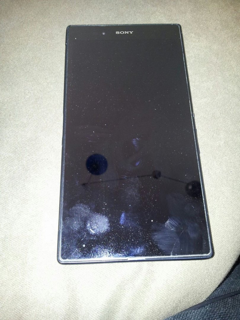

Ok zu meinem problem, ich habe gestern ein sony xperia z ultra bekommen, was unten rechts einen riss hat. ( ist meinem onkel runtergefallen und für geschenkt :) ) so seit dem machen sich der bildschirm selbstständig, sprich ich kann nichts drücken aber das händy tippt wie wild herum.
Soo nun habe ich erst einmal die frage: kann das an dem kaputten display liegen oder kann da was anderes kaputt sein?
Denn dann würde ich mir einfach ein neues display bestellen und selber einbauen, da das ja nicht so schwer ist ;-)
Und die displays bekommt man ja schon für unter 50€.
Ich hoffe ihr könnt mir gute nachichten darüber sagen, undvielleicht ob es sich überhaubt lohnt das handy noch zu reparieren.
Mfg pepe 117 :)

Da hat es den Digitizer mit zerlegt, daher die wilden Eingaben. Dazu sollte die komplette Displayeinheit samt Glas ausgewechselt werden.
Reaktionen: Pepe117

Also Plastedisplays haben nur die ganz alten Display mit druckempfindlichen Touchscreen. So gut wie alle Handys der ~letzten 5 Jahren haben Glasdisplay und kapazitive Touchscreens (kurz gesagt, sie merken dein Finger nicht durch seinen Druck sondern durch seine Stromleitfähigkeit).
So viel aber nur zur Info.
Zu deiner eigentlichen Frage: Ja ich glaube das Glas an sich und der Touchscreen (auch Digitizer genannt) sind glaube 2 unterschiedliche Komponenten. Die aber üblicherweise schon fertig zusammen als Ersatzteil angeboten werden, da ein eigenes zusammenfügen unmöglich ist. Ich habe auch glaube noch nie NUR das Glas als Ersatz beim Xperia Z Ultra gesehen - immer nur die ganze Einheit aus Glas und Digitizer, für ca. 100 bis 150€.
Aber ist eigentlich auch völlig egal, ob es nur das Glas einzeln gibt oder nicht. Bei dir ist der Digitizer eh mit hin und du brauchst beides.
Du solltest dir aber wirklich sicher sein, dass du den Austausch hin bekommst! Bei Youtube sieht das gerne mal viel einfacher aus, als es in Wirklichkeit ist. Wenn es dumm läuft, machst du dabei irgendwas kaputt und das Handy ist gar nicht mehr Nutzbar (+ umsonst 100€ für das Ersatzteil).
Evtl. ist es am ende günstiger das Handy professionell reparieren zu lassen oder sich ein neues Z Ultra zu kaufen und dein jetziges als "Ersatzteilelager" zu nutzen.
Außerdem solltest du gleich neuen Kleber für die Rückplatte mit bestellen.
