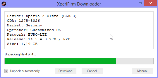

Ich habe mir schon mit Hilfe des Programms XperiFirm eine Firmware herunter geladen (CDA 1275-8026, 14.5.A.0.270 / R2D), weiß damit aber nichts anzufangen :confused2:

Guck mal hier: https://www.android-hilfe.de/forum/...-roms-mirror-root-tools-anleitung.559556.html
Lade Dir am Besten die per Recovery flashbare Version dort herunter von der EU-Version und flash die dann mit TWRP. Da ist root schon mit drin.
Danke für den Hinweis, es gibt nun also auch eine DE-Version (CDA 1275-8026) :D. Werde dann mal in Kürze die EU durch DE ersetzen. Sind aber eh praktisch identisch. Wenn Du noch bis morgen warten kannst, ist auch die DE-Version als Recovery flashbar hochgeladen.
