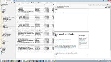

Hallo Leute ich hätte gern Cm 11 auf meinem Ultra, bekomme das aber nicht hin. Hatte bis jetzt nur Samsung Handys, gibt es eine Anleitung für Sony Neulinge wo jeder Schritt erklärt wird hab keine Lust mein Handy zu Schrotten :/
Ist an sich kein großes Ding. Ich versuchs mal:
Flashen von CyanogenMod und anderen AOSP/AOKP ROMs:
  1. Fastboot / ADB Kommando entpacken: HIER
  2. Sony PC Companion installieren (wegen der Treiber): HIER
  3. Bootloader entsperren: HIER
    • EMail-Adresse angeben (muss korrekt sein)
    • Durch die Sony-Seite clicken, bis ihr den Unlock Code per Mail erhalten habt (siehe Anhang - bei mir werden die Bilder der Mail nur nicht mehr angezeigt, Sony hat da wohl die Bilder geändert).

Der ursprüngliche Beitrag von 17:00 Uhr wurde um 17:02 Uhr ergänzt:
PS: Hab die Anleitung zusätzlich ins erste Posting kopiert
Reaktionen: BustedFly
