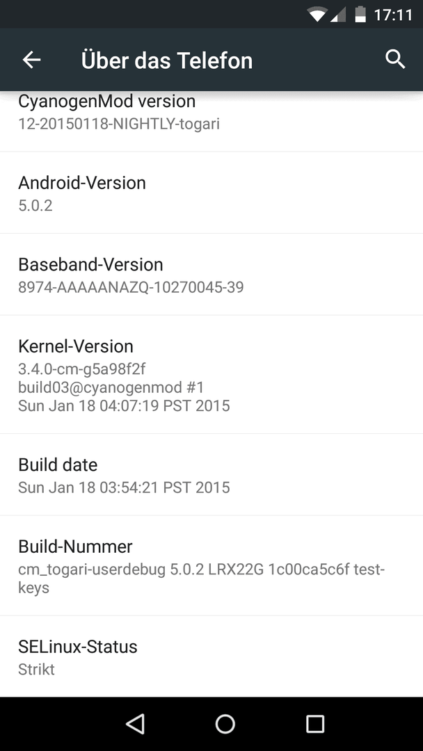

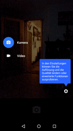

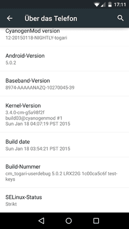

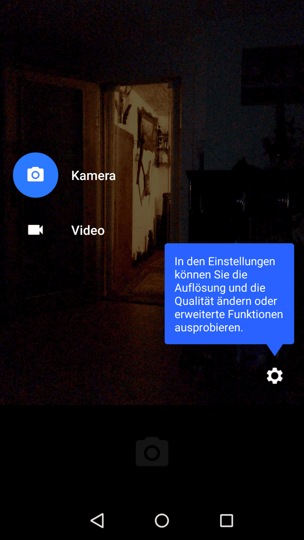

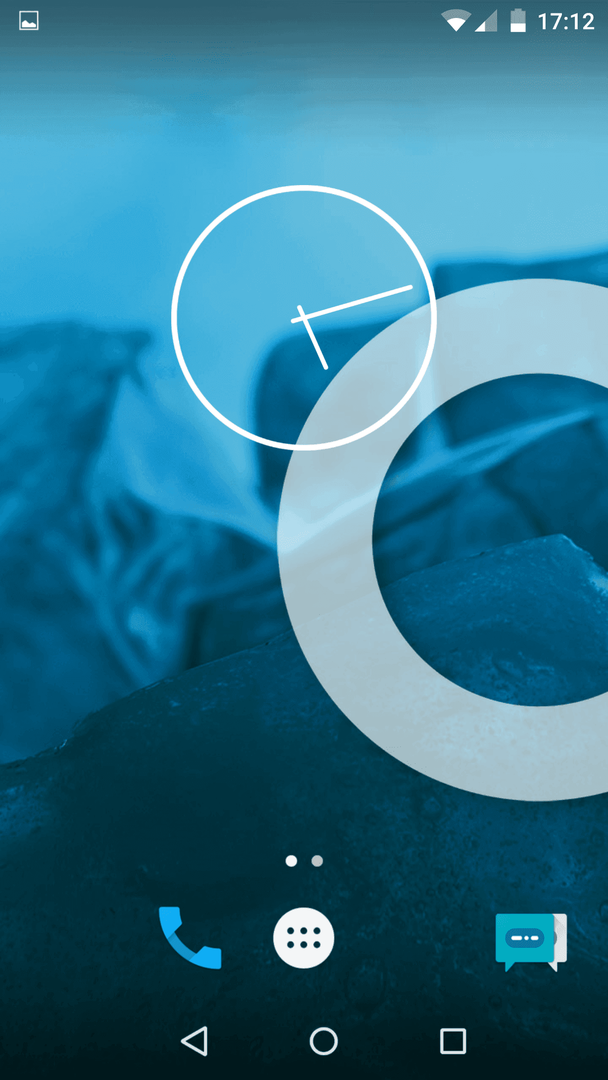

Moin Mädels :biggrin:
Auf der Cyanogenmod-Seite gibt es jetzt die erste Nightly Rom CM12 Lollipop!
Hab sie gleich ml installiert und kurz getestet.
Meine bisherigen Test ergaben folgendes:
Wifi ok
GPS ok
Data ok
Bluetooth ok
Kamera ok
SMS ok
Telefon ok
weitere Test folgen
Wie es bisher aussieht funktioniert soweit alles :thumbup:
Installation:
Rom auf die SD-Karte kopieren
Boot.img mit ein Recovery flashen
Ins Recovery Booten und erstmal alles Wipen und Format System
Rom installieren und danach die Gapps
Handy Booten
Download-Seite: CyanogenMod Downloads
Credit to Cyanogenmod-Team
Gruß Udo7777
