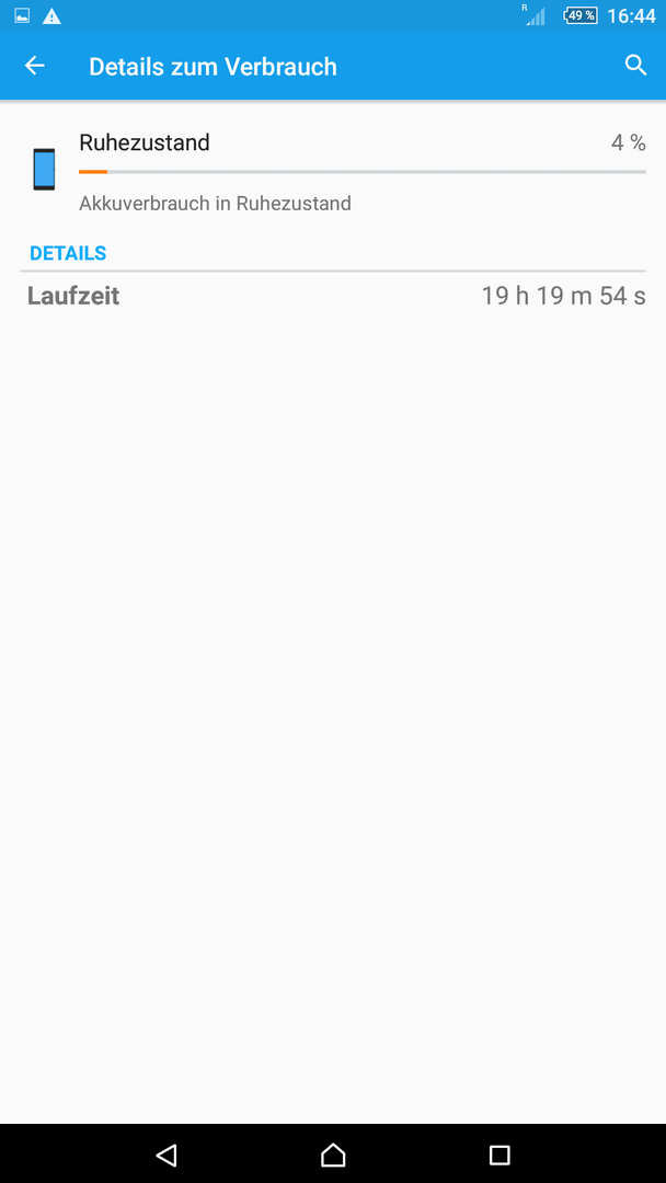

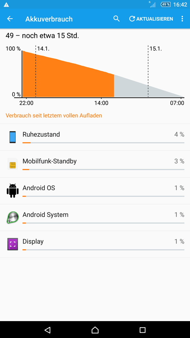

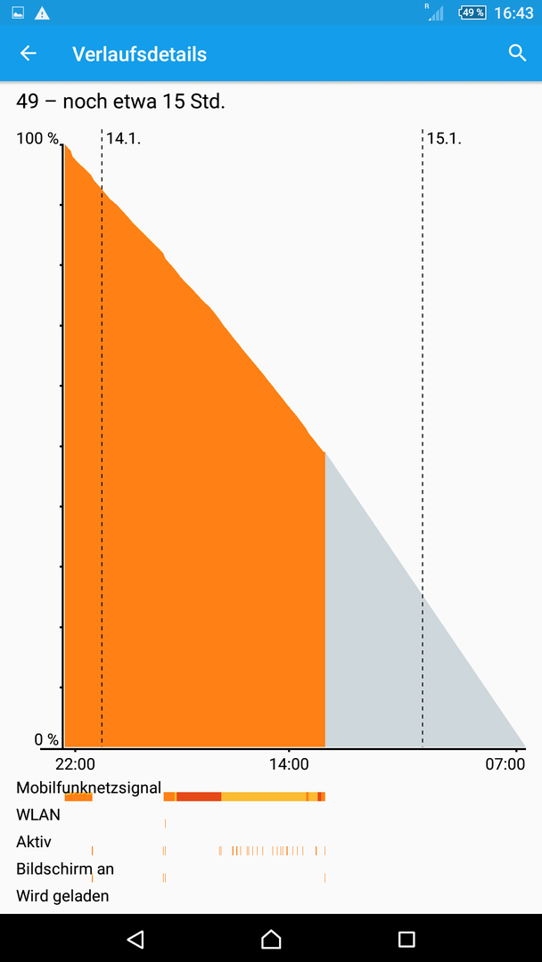

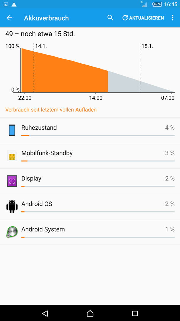

Wenn ich es jetzt auch noch nutzen würde, bräuchte ich es nicht ohne Zusatzakku mitnehmen Screenshot_2016-01-14-16-42-48.png Screenshot_2016-01-14-16-43-03.png Screenshot_2016-01-14-16-44-54.png Screenshot_2016-01-14-16-45-22.png
[doublepost=1452787540,1452787428][/doublepost]Bildschirmzeit übrigens, ca. 9 Minuten, niedrigste Helligkeit seufz
