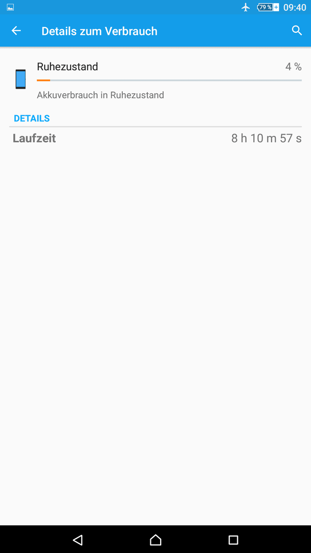

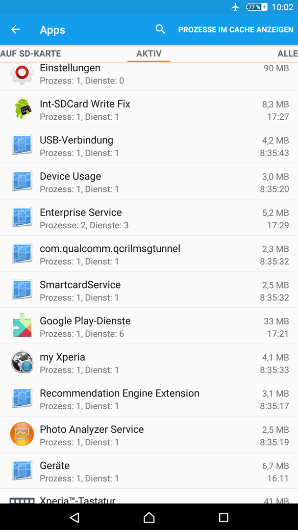

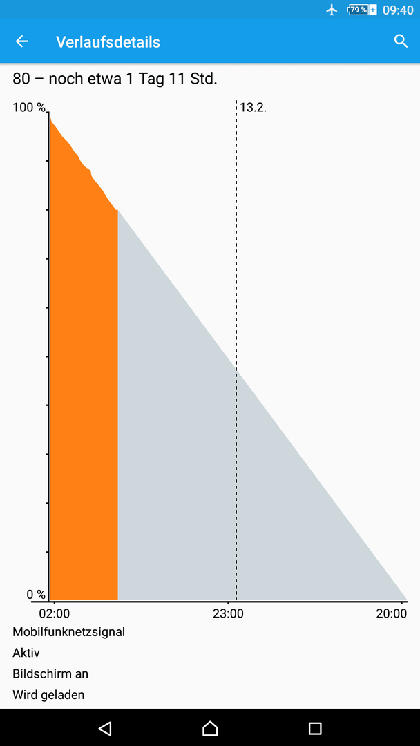

Reine Zeit- und Geldverschwendung.Es hat nichts gebracht. Nach wie vor 2,5% Akku weg pro Stunde, alles aus und ein unschön zerkratztes Handy.
Positiv: Ich hab was gelernt.
Software: 5.1.1 preerootet, aller Mist mit Titanium entfernt, alles was nicht so gebraucht wird deaktiviert.
Stamina an, Flugmodus an, Mobile Daten deaktviert, Standort aus, Synch aus etc.
Ich denke das war es dann wohl...... werde immer mal wieder schauen ob es nicht doch noch was zu finden gibt....
