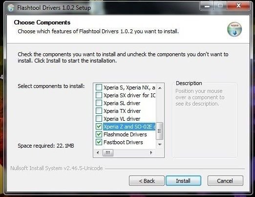

... eine abschliessende frage hast du diese 3 haken gesetzt oder alle bei der installation?
siehe bild anhang

So...um alle Missverständnisse vorweg zu nehmen.
Ich bin in C:\Flashtool\drivers und habe "Xperia Z"+"Fastboot"+"Flashmode" ausgewählt und bekam überall grüne Haken zurück:
Sony (WinUSB) sa0107...
Sony Net (10/15/2012) ...
Google. INC (WinUSB) ...
Sony Ericsson Mobile COnnection ...
"Die Treiber wurden erfolgreich installiert"
