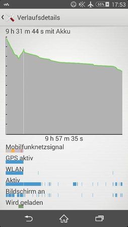

Weiß net was ihr habt... Hatte flugmodus aktiviert, Auto sync Daten aus, LTE aus WLAN aus stamina auf 100% eingestellt akkuschonmodus ebenfalls auf 100% eingestellt. Standort war für eine Zeit aktiv. Habe noch Musik gehört und Fotos gemacht. Ab und zu WLAN aktiviert. Das Bild ist mittlerweile 2 tage alt...
