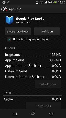

better battery stats - und jetzt auch die Akkuanzeige liefern mir als größten Akkufresser (82%) Google Play Books. Es erzeugt zig wakelocks. Wobei es mal heute noch einigermaßen "moderat" zugeht. In 4h13m sank die noch vorhandene Akkukapazität von 100% auf 63%....
Ich hatte schon gesucht, aber die App kann man nicht irgendwie deaktivieren ?
Doch kann man, geh in die Einstellungen, dann zu den Apps und suche Playbooks raus. Dort kannst Du es deaktivieren.
Nö. Das ist ne System App. Ohne root kann man die nicht deaktivieren oder deinstallieren.

Doch das geht, deinstallier das Update und dann kannst Du sie deaktivieren
Deaktivieren klappte. :)

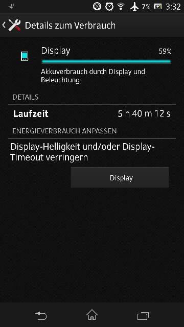

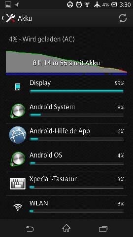

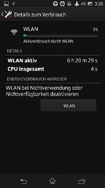

Mein bisher bestes Ergebnis. Bisher hatte ich um die 4 Stunden Display on. Display war ohne Automatik bei etwa 70%. Heute habe ich sie wieder an und das Ergebnis wird noch besser. Mit der Laufzeit bin ich jetzt zufrieden. Sonst hab ich natürlich längere Standby Zeiten (Ca 15 bis 20h). Aber ich war gestern den ganzen Tag zu Hause und dementsprechend die ganze Zeit das XZ in der Hand.
