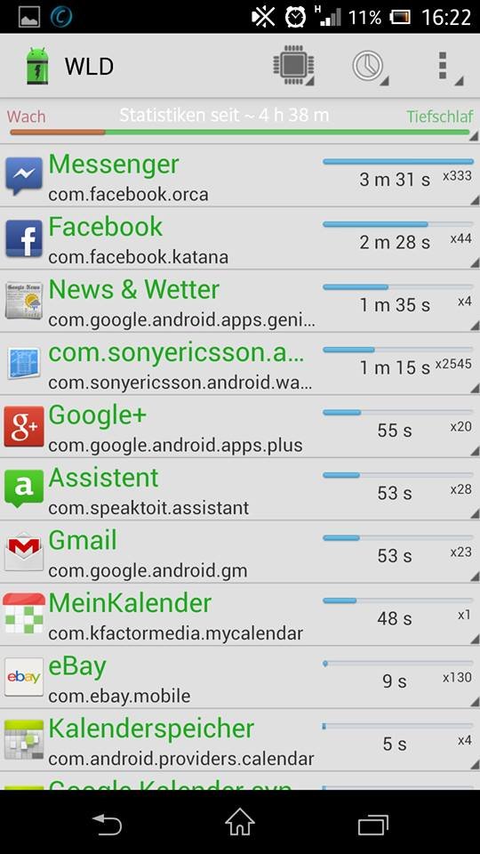

Nutze ich WLD
dann erscheint com.sonyericcson.android.wa..(Verkürzt) auf Platz 1 mit1h24min und x446 (Anzahl Aufrufe?)
Bemerkung: Alarm Manager halt, jetzt x448
WAS macht der Kamerad?
11:46 Uhr: 24% Akkuleistung (vorher über Playstore BBS heruntergeladen, installiert, dann Neustart)
DAS ist unheimlich!!

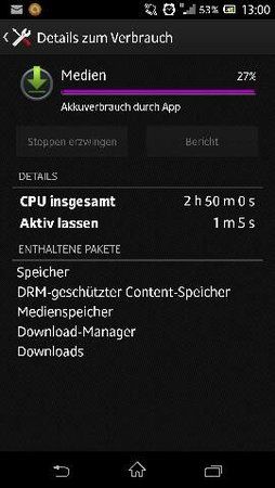

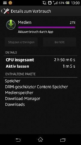

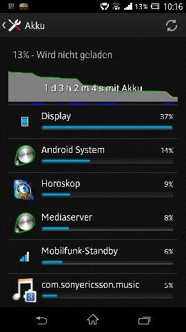

Hier mal zwei Screenshots,
ich hoffe damit kann jemand etwas anfangen :glare::rolleyes2:
DANKE!!
DANKE!!
Du hattest einen sehr mäßigen Netzempfang, was auch zu einem rapiden Akku-Verbrauch führt. Kannst Du mal einen Screenshot vom Netzempfang reinstellen.

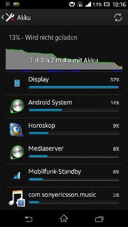

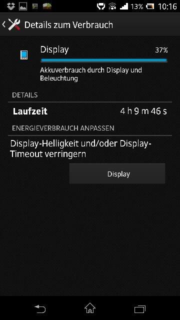

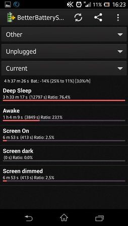

Mal 2 Screenshots vom meinem Verbrauch.
Gesendet von meinem C6603 mit der Android-Hilfe.de App
woopdeu schrieb:
hast du irgendwelche Einstellungen vorgenommen um auf diese Zeit zu kommen? mein Gerät ist auch nicht gerootet und komme auf max.4h 45min:crying:
Ne hab eig nix ein bzw umgestellt... Das war bei mir jetzt auch erst einmal so. Denke aber dass selbst wenn man "nur" 4std erreicht, man trotzdem zufrieden sein sollte

Also 4 Stunden mit .307 ist bei mir mittlerweile Standard, teilweise etwas mehr, muss halt extrapolieren, weil ich mein Handy jeden Abend auflade.
Habe nur Stamina an (was nicht funktioniert, FB kommuniziert trotzdem nach außen, obwohl ich keine Ausnahme gesetzt habe).
Ansonsten habe ich nur die com.sonyericsson.blabla.wakeup gelöscht (Root zwingend erforderlich, bei Fragen dazu Thread lesen, wurde zigmal behandelt).

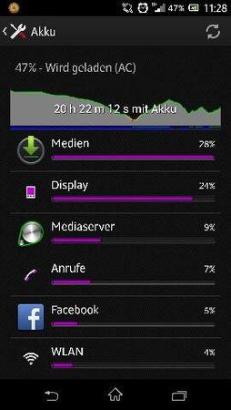

hallöchen,
kann mir wer sagen was das da für Medien sein sollen???
danke: )

Drück mal drauf, da sollte dann noch was genauer stehen !
da steht dann das:

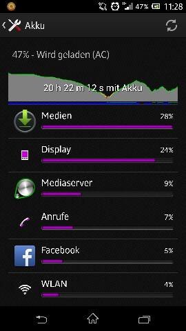

Mir ist das heute morgen auch aufgefallen, laut BetterBatteryStats lags an einem "MediaScannerService". So wie ichs nach etwas recherchieren gelesen hab, scannt dieser Service den internen Speicher, sowie die SD-Karte und hängt sich gerne mal auf und läuft dann einfach ununterbrochen.
Hab meine SD-Karte dann überprüft und da lagen durch den Sync mit doubleTwist und iTunes extrem viele unnötige Dateien. Hab die einfach gelöscht, Reboot, und danach stoppte dieser Service auch nach 42sek Scan wieder :).
Hoffe das hilft dir etwas!
also muss ich jetzt meine sd karte durch gehen und sachen löschen ja??:)
Macht sowieso Sinn. Ich bereinige immer mal zwischendurch, um Datei Leichen oder anderes zu löschen.
Man glaubt gar nicht, was sich alles ansammelt...und wenn dann da irgendwas unsauberes drin ist, kann man diesen Effekt haben. Hatte zb mal einen Film drauf oder auch MP3 drauf, die ich irgendwie falsch getaggt habe und der Mediascanner zog ohne Ende.
Hab die betreffenden Dateien nochmal draufgespielt und es lief ohne Probleme...
