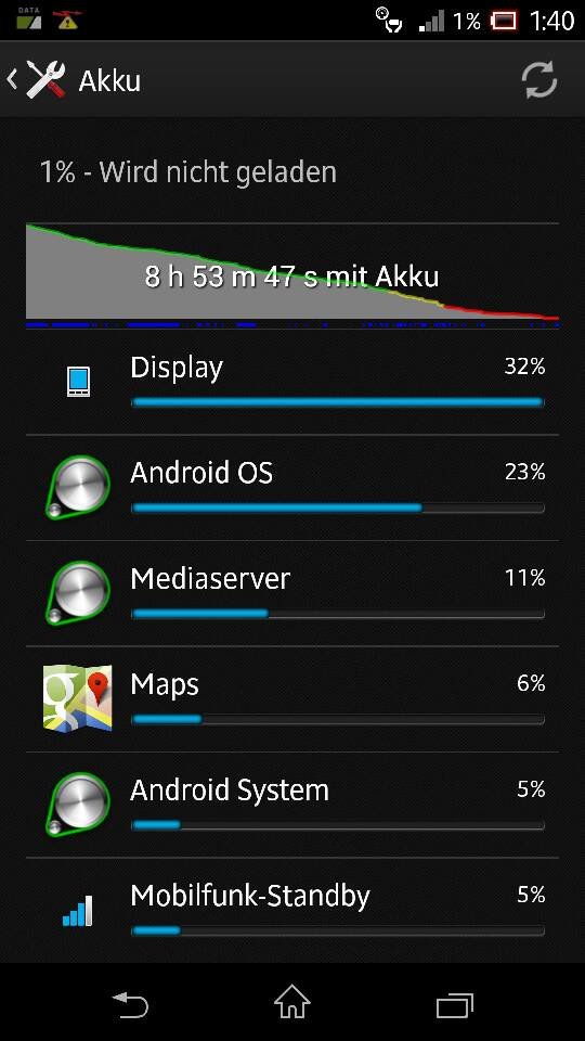

Tja. Bei solchen Laufzeiten war ich nie, was das Display betrifft. Nachdem ich ein neues Gerät habe, beim alten XZ war schon der Akku defekt, habe ich wieder Probleme.
Display Zeit 47 Minuten! Reset brachte nicht viel.
47 Minuten ist ja wohl ein schlechter Scherz seitens des XP - das würde ich sofort reklamieren. Hast Du mit BBS schon sehen können was Dir da den Akku so rasch leer saugt?
Ne, noch nicht. Handy liegt daheim. Will es nachher aufladen und dann mal überwachen, bis es nur noch 1 % hat.
