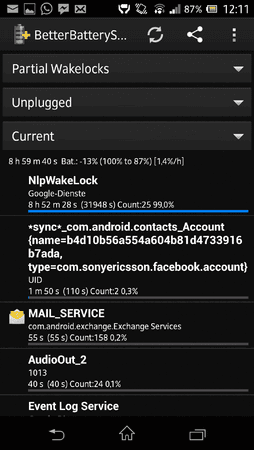

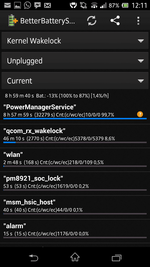

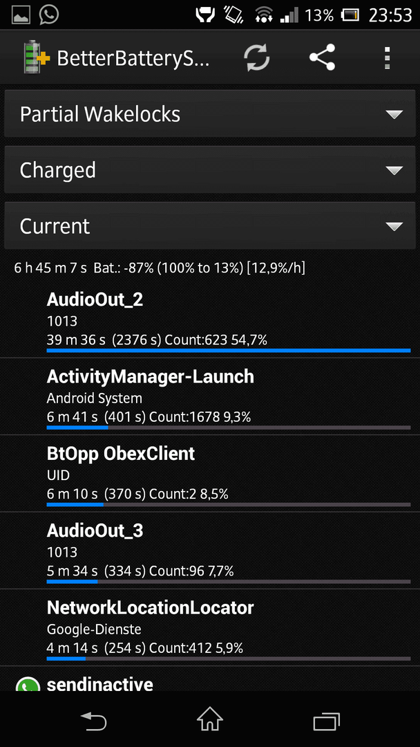

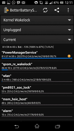

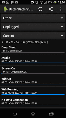

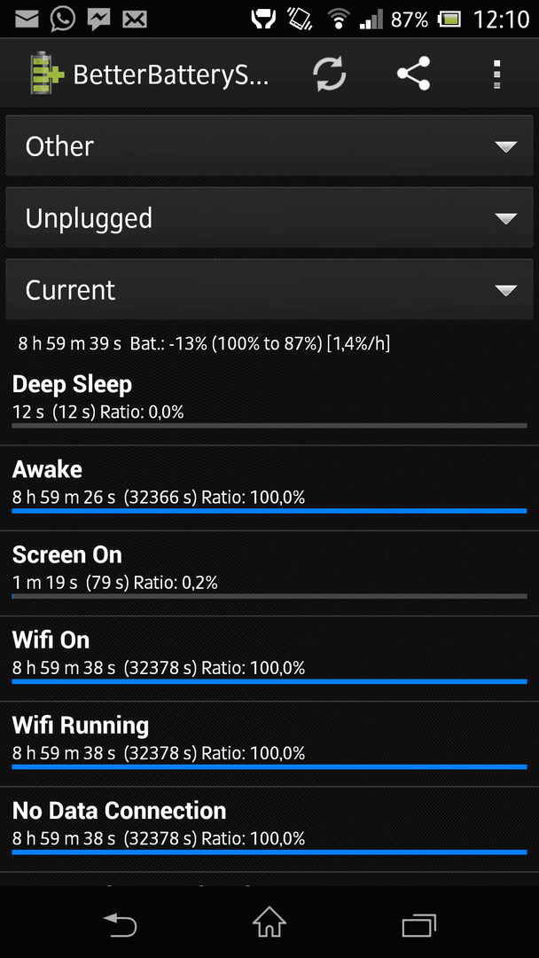

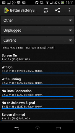

Des Weiteren habe ich auch gestern noch LBE Security installiert, die Rechte sämtlicher Apps (GPS und/oder Internetzugriff) gekappt, sowie zusätzlich noch BetterBatteryStats installiert. Dabei sind mir gestern schon etwas komischere Prozesse, welche WakeLocks produzieren, aufgefallen (mehr dazu weiter unten).

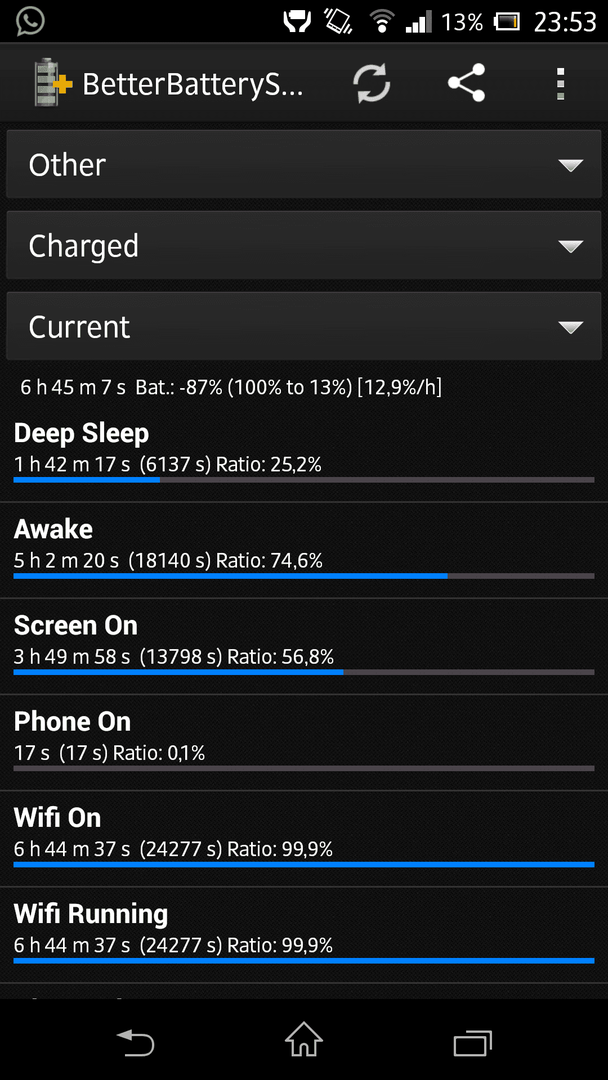

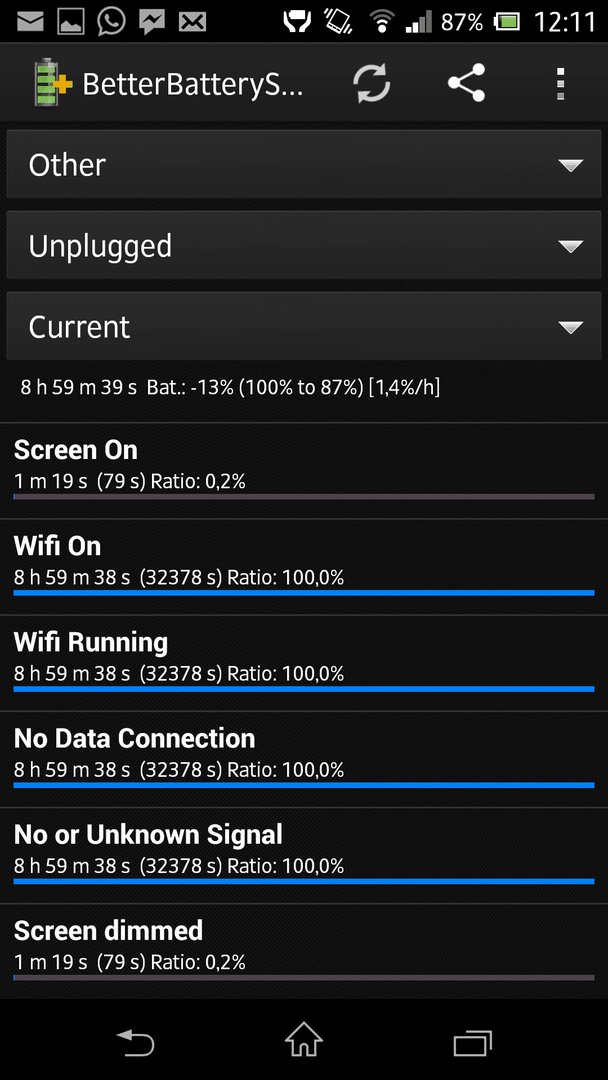

Um nun mit BBS eine Aussage zu erhalten, habe ich gestern Abend mein Handy auf 100% geladen und über Nacht unangesteckt liegen lassen.

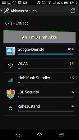

-> GPS aus, mobile Daten aus, WLAN an, STAMINA an, AutoSync an und Google Now war auch noch aktiviert. Die Ergebnisse könnt ihr an den Screenshots ablesen.

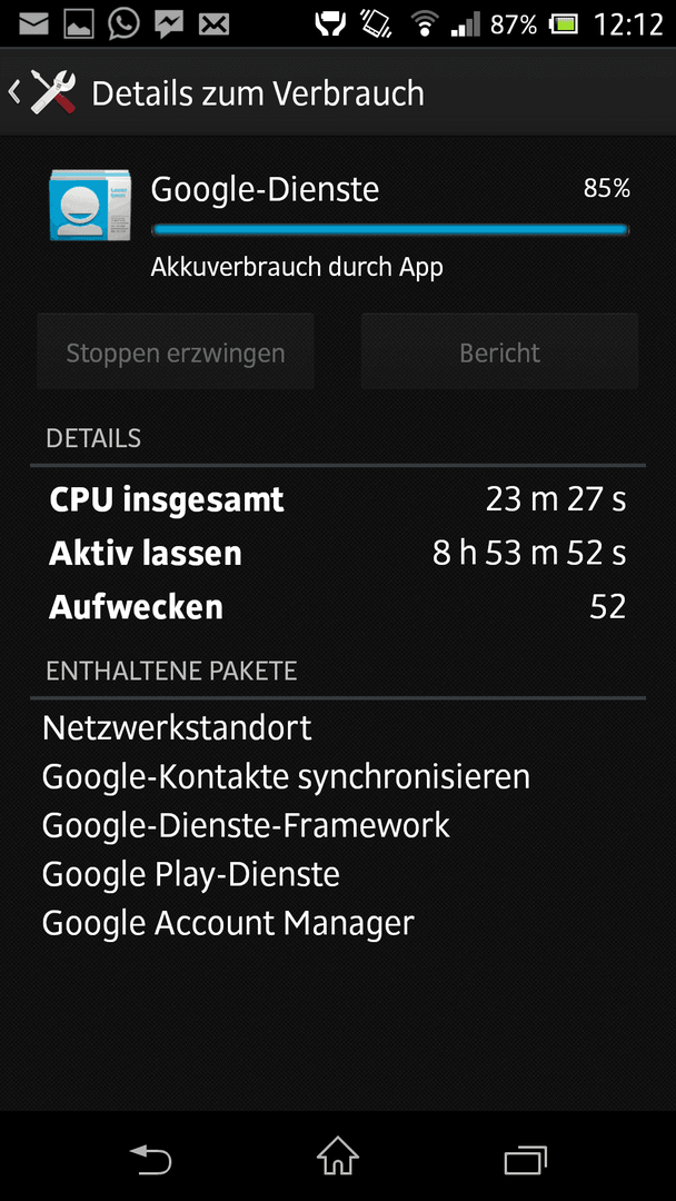

Hab danach Google Now und AutoSync deaktiviert, Handy geladen, aber auch schon wieder nach 1 Stunde Betrieb 11% Akku verloren (etwas WhatsApp+Facebook sowie Google Chrome). Google Dienste war auch in dieser Stunde der Haupt-Akku-Entleerer. Seit Neustart des Handys aber verschwunden. Nochmal etwas Whatsapp, Facebook und Google Chrome, wieder Akkuverlust von ca 10,1%/h.

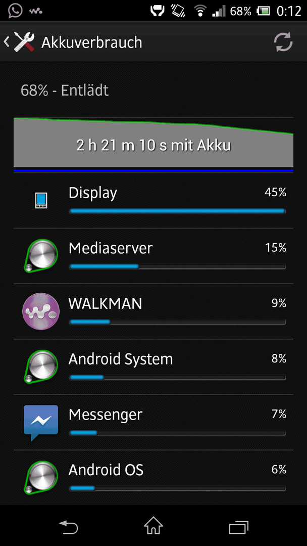

Außerdem hab ich noch einen anderen Screenshot angehängt, welcher gestern Abend noch entstanden ist. Der Akku hat sich durch 20 Minuten Musikhören und etwas Facebook innerhalb von 2 einhalb Stunden von 100% auf 68% entleert.
Meine Fragen nun konkret:

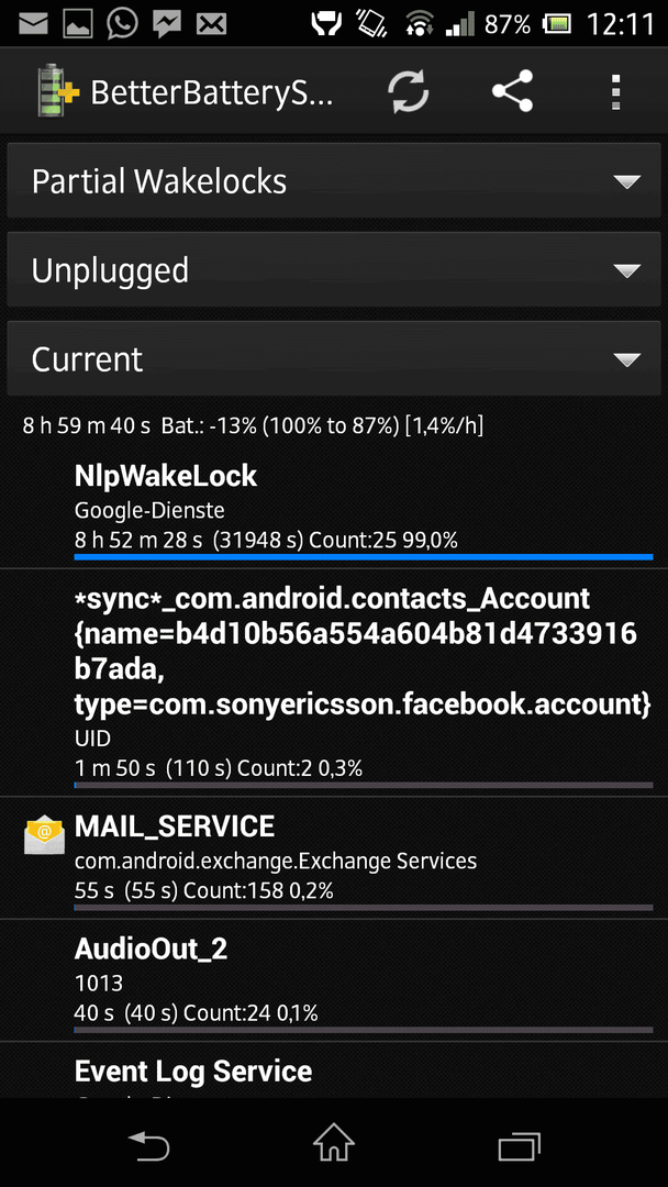

- Bei Partial Wakelocks der Prozess "NlpWakeLock"; was ist das für ein Prozess und warum hält er das Handy 8h und 52min wach?
- *sync*_com.android.contacts_Account; Was ist das für ein Prozess? Der hat gestern auch schon ziemlich hohl gedreht und das Handy ziemlich oft wach gehalten...
- Bei Kernel Wakelock der Prozess "PowerManagerService". Der hat mein Handy wohl auch ziemlich beansprucht :glare:

Des Weiteren sollte dir klar sein, dass du hier ein sehr dünnes High-End Smartphone gekauft hast. Da wirst du maximal auf eine Display On Zeit von wirklich aller höchstens 5h kommen. Wenn du also dein Handy viel benutzt ist der Akku auch schnell leer. So 4 Stunden Display On Zeit sind da doch normal und Durchschnitt würde ich sagen. Wobei ich selbst oft nichtmal die schaffe..

Eventuell könnte man die gesamte Laufzeit noch etwas aufbessern, wenn man die WakeLocks (auf den Screenshots zu sehen) identifizieren und diese Dienste deaktivieren würde..?

Dieser sync Service hat würde ich sagen irgendwas mit Facebook zu tun.

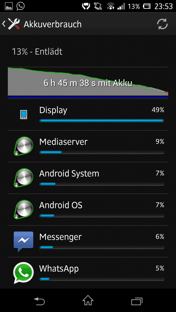

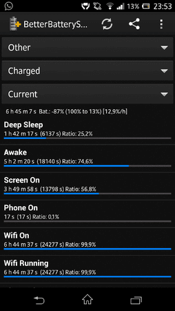

So,
hier nochmal ein paar Screenshots von gerade eben.
STAMINA an, GPS aus, mobile Daten aus, WLAN an.
Ich finde das zu schwach, aber hoffe noch darauf, dass sich das (wie Lucas sagt) noch verbessert :thumbsup:
Bei dem Thema LBE Security muss ich Weires zustimmen, mir ist diese App auch nicht als "Akkufresser" aufgefallen..
