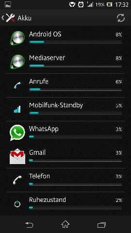

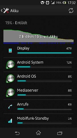

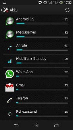

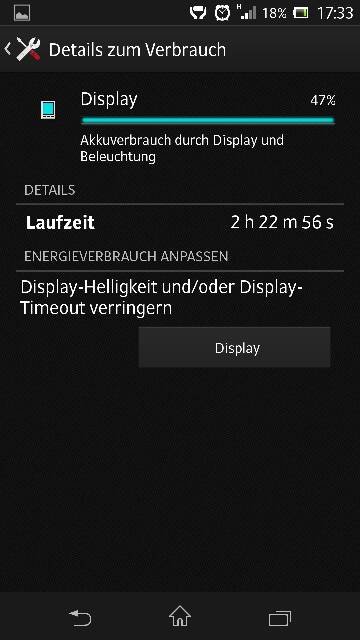

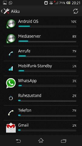

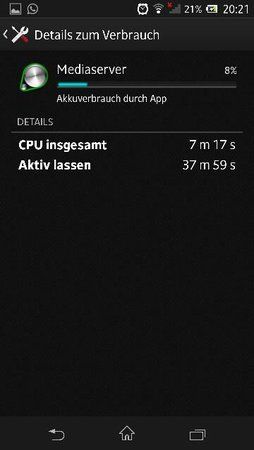

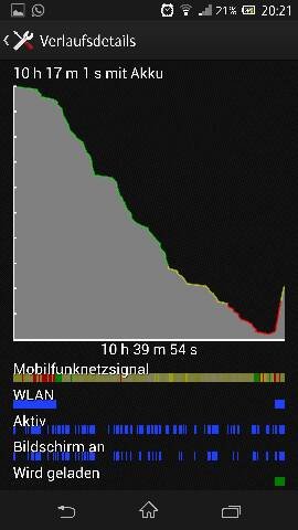

Gerade was beobachtet. Gute Freundin von mir hat auch ein XZ. Ihres hat sie bei MediaMarkt gekauft. Also ohne Vodafone Apps.
Ihr Medienserver ist bei 2%. Meiner nun nach Reset und ohne SD Karte bei 8%.
Aktiv war der Dienst 28 Minuten. CPU Zeit 5:30 Minuten.
Ich würde gerne wissen was der so macht. An den 4 Fotos und Benachrichtigungen von WhatsApp etc. kann es wohl nicht liegen.
Denke ich werde es heute flashen. Gibt ja schon zwei ROMs.
Was meint ihr? Anbei die Screenshots von heute.
Gesendet von meinem C6603 mit der Android-Hilfe.de App

Der Medienserver ist doch für Netzwerk Angelegenheiten wie bspw. Dateien über das Heimnetz auf den PC schicken oder Videos vom Handy auf den Fernseher streamen. Hast du so etwas mal gemacht?
Ich bin den ganzen Tag schon in der Arbeit. Also eher nicht :)
Installier mal BetterBatteryStats. Damit findest normalerweise die üblichen Verdächtigen.
Kostet halt leider 2,00 €.
Bei mir war es Google Kalender Sync.
Danke. Bei XDA Developers gibt es das Tool kostenlos - eine XDA Version. Wenn es gut ist, kaufe ich es um den Entwickler zu supporten.
Aber mal ehrlich, wenn ich an Google Kalender Sync gebunden bin und das Gerät den Tag nicht übersteht, dann läuft was verkehrt. Es sei denn es war ein Bug.
Ich vermute es liegt an dem Vodafone Branding. Aber mal schauen. Halte euch auf dem laufenden.

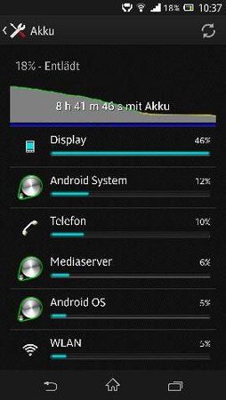

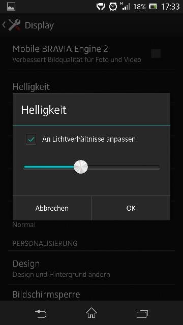

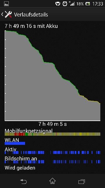

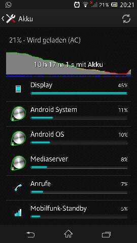

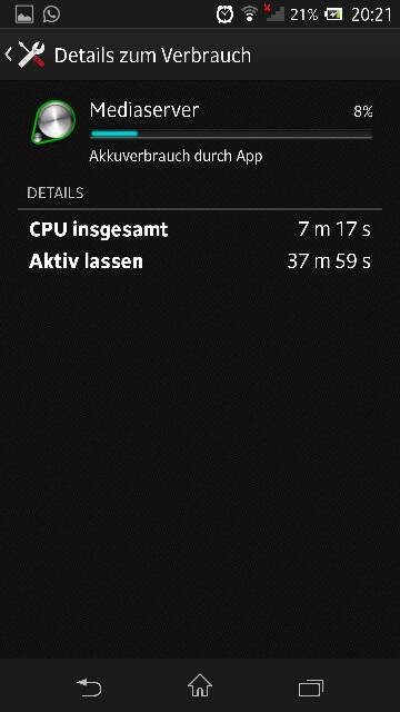

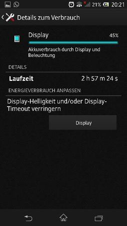

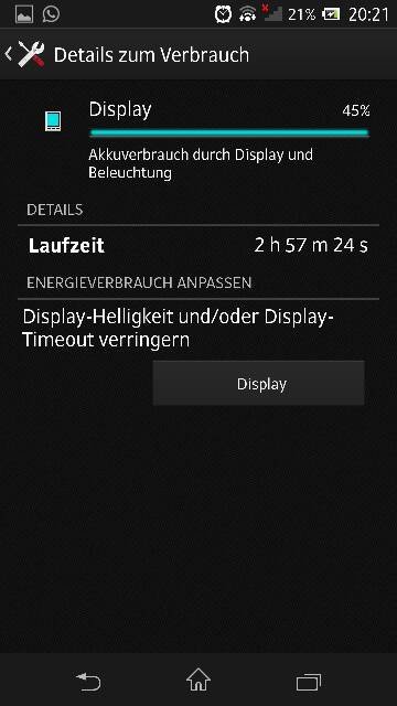

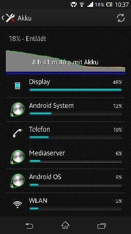

Der Akku hat heute den Tag gerade so überstanden. 5% nach Ende der Arbeit. Denke mit manueller Displayregelung könnte mehr gehen. Trotz Semi-Automatik(40%) war das Display schon sehr hell. Aber kein Vergleich zum HTC One X meiner Freundin.
Anbei die Stats des Tages.

Bei mir hatte sich der Prozess wohl aufgehangen...
Wenn ich mir deine Screenshots anschaue, sieht das ähnlich wie bei mir aus. Mehr schafft mein XZ auch nicht, leider...
Gesendet von meinem Xperia Z

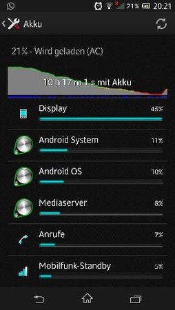

Guten Morgen liebe Leute.
Ich stelle die Akkulaufzeit meines Gerätes leider auch in Frage. Ich bin ein "Poweruser", das gebe ich zu. Aber im Vergleich zu meinem Xperia S, dass schon eine Weile alt ist, hält es schlecht durch...ist das normal? Anbei mal meine Screenshots...
Ist ggf. Wirklich Vodafone der Knackpunkt?
