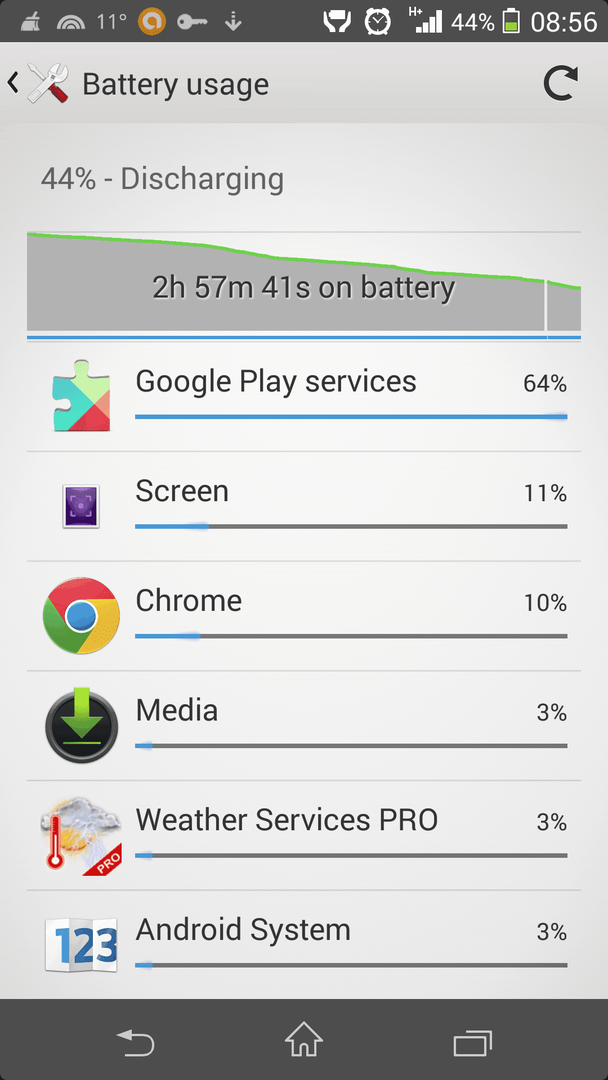

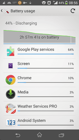

Gleiches Problem. Location services hab ich schon deaktiviert. Und Telefon neu gestartet. Gebracht hats nichts...

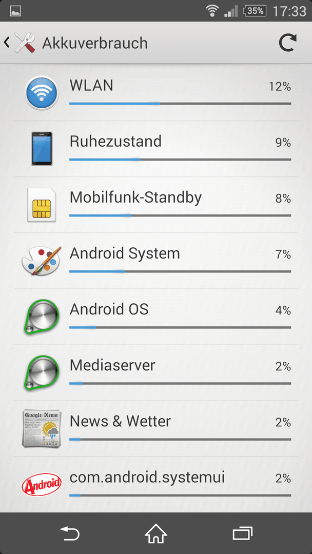

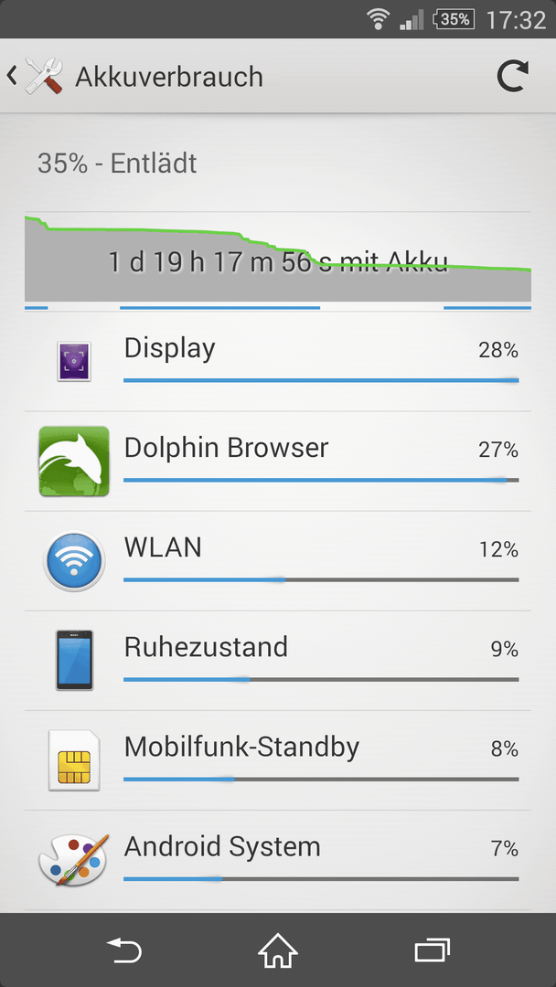

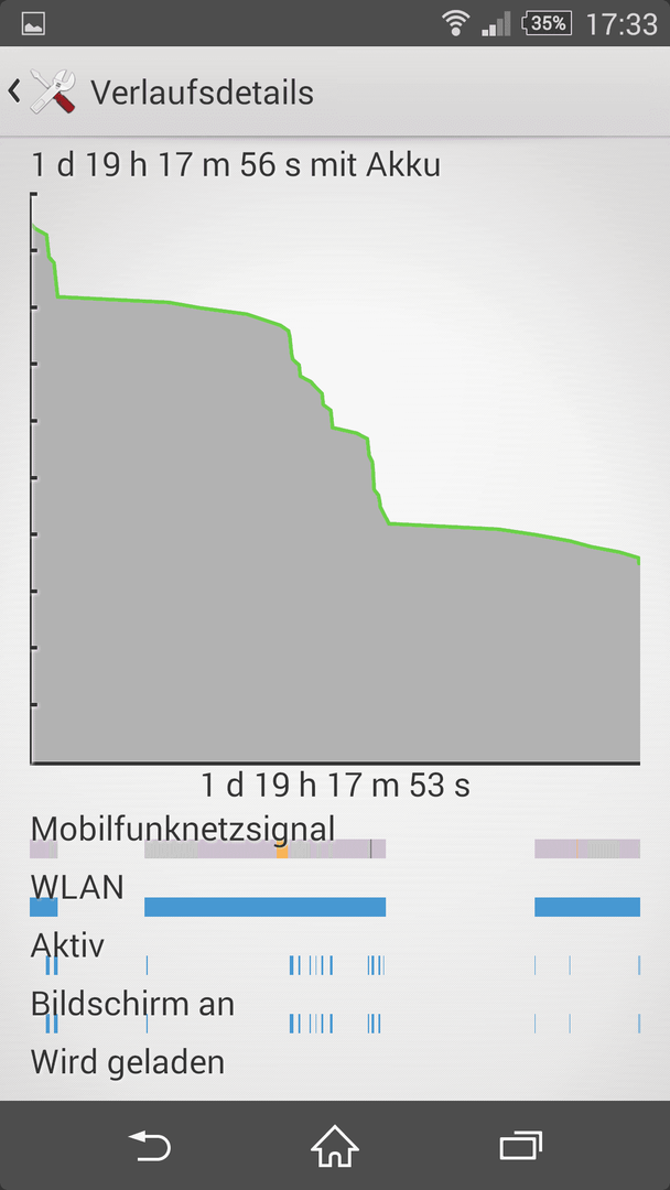

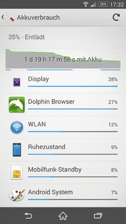

Keine 2 Stunden Display an Zeit aber nur noch 35% Akku
Siehe Anhang.
Hoffe auf Hilfe das kann so ja nicht sein.
Automatische Updates Sind aus im App-Store
