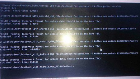

So Wert 0.5 ausgespuckt also gut conectet.
Aber der Originale Befehl mit dem Code spuckt das hier aus siehe Shot.
Hatte Treiber Signatur im Win10 Umif deaktiviert und dann ging es zumindest mit 0,5 aber das andere kann ich nicht verstehen
Beim Letzten Versuch habe ich statt x * nach 0 genommen aus Verzweiflung nicht verwirren

Hey Simon,
hast Du vor dem Unlocken überprüft, ob der BL bei Deinem Z überhaupt geunlocked werden kann, sprich Servicemenu.....?
War der BL vielleicht schonmal unlocked? Vorbesitzer?
Von welcher Basis bist Du ausgegangen? Stock-ROM? Welche Version?
Ich würde Dir folgendes raten:
1. Versuch einen Rechner mit Windows 7/Linux
2. Überprüfe den Unlock-Code (falls er mit 0x anfängt, dann NOCH ein 0x davor!)
3. Überprüfe die Treiber
Viel Erfolg,
David
Reaktionen: Simon G.
Ja Unlocken geht sicher. Treiber sind OK sonst wäre doch 0,5 nicht oder anhand des shots sieht man das es doch korrekt eingegeben ist oder nicht?? Ich habe win7 auf zweite partition installiert und mache es damit nochmal
Ob es korrekt eingegeben wurde, weiß ich doch nicht - kenne ja den Code nicht. Was ich meinte, ist, dass WENN der Code selbst mit 0x anfängt, Du logischerweise gemäß der Anleitung ein WEITERES 0x davorsetzen musst. Klar, oder?
Und wegen den Treibern - ich hatte es selbst schon, dass an einem USB-Port alles geklappt hat, an einem anderen nicht - sollte so ja auch nicht sein. Daher mein Vorschlag mit Win7, da Win10 zu "neu" ist.
Eben drum ist nicht das erste mal das wegen win10 etwas nicht läuft.
Nein der Code fängt nicht mit 0 an.Ok melde mich
Auf Win7 das gleiche 0,5
Dann der Befehl mit 0xKey enter und
Remote: Incorrect Format for Unlock data. Should be on the Form "0x.
Dann liegt es wohl nicht am Win10
Ich kapiere das nicht.
Auf der Sony Seite steht der Befehl wo man das mit dem SD K Tool macht so.
fastboot.exe -i 0x0fce 0xkey oem unlock .
Liegt es daran oder ist das speziell nur nach dem Chema so??
Jawoll mit Win10 ging es auf einmal törrö törrö. Gerade zurückgesetzt. Na dann Recovery und los. Danke für die ewige Geduld Jungs
