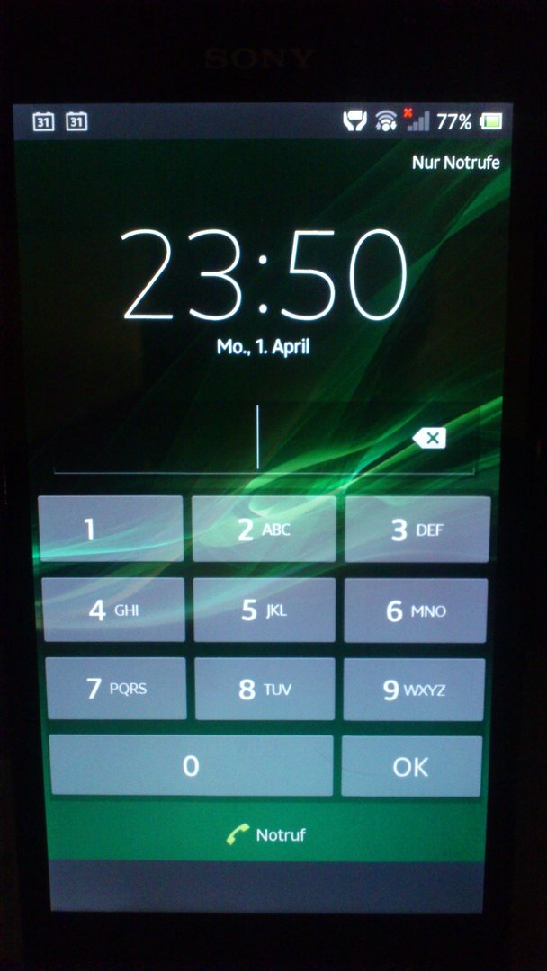

Mach mal bitte ein Bild von der Anfrage
Also bei dem Vodafone Protect komm ich ohne Probleme weiter mit der entsprechenden Pin.
Ich habs jetzt einfach mal abfotographiert. Ist halt ne ganz "normale" Pinabfrage um den Bildschirm zu entsperren.
Keine Ahnung wie ich das wegbekommen soll..

Ok, jetzt bin ich überfragt. Sieht nach normaler SIM aus. Haste da mal versucht den PUK einzugeben?
Glaube mir, ich habe sämtliche PINs/PUK´s usw probiert.
Geht alles nicht...
Die "normale" SIM-Pin-Abfrage kommt ja auch und die SIM wird auch entsperrt.
Danach VF-Protect, geht auch, dann kommt die oben gezeigte Abfrage.
Unter "Sicherheit" ist bei Bildschirmsperre auch "PIN" eingestellt was vor dem Update definitiv NICHT so war.
