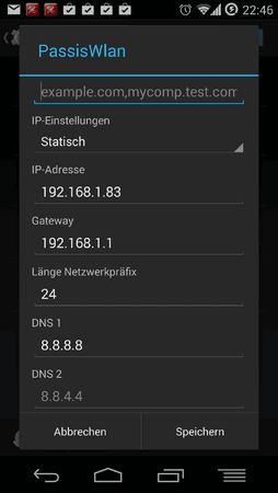

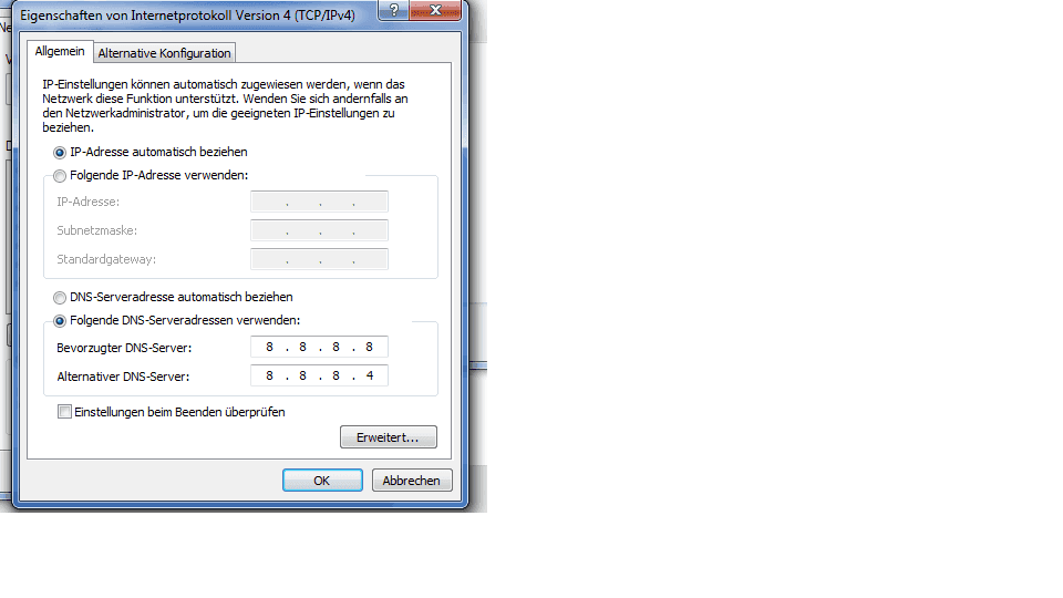

ich habs :)
*erklärung folgt
Also - ich hab tante Google mal gefragt und stieß auf einen Beitrag der meinem ähnelte. Aus irgendeinem Grund verträgt sich der zugewiesene DNS Server von meinem Anbieter nicht mit dem Playstore.
vorab Lösung bevor der Anbieter es ändert:
Am Pc den DNS Server 8.8.8.8 & am Handy auf statische IP umstellen und dort auch den DNS Server angeben - siehe Bilder.
Trotzdem vielen Dank für deine Hilfe
