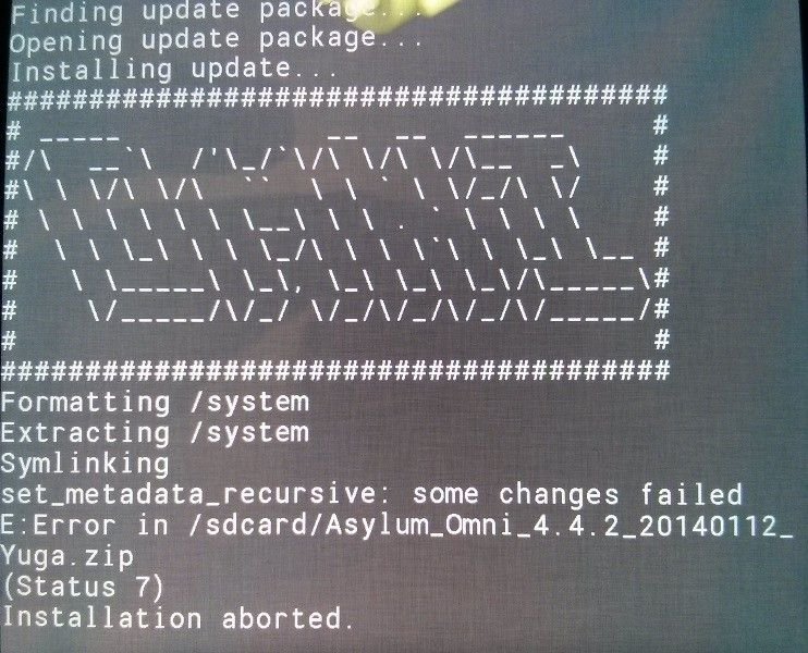

Nun hab ich mir das asylum Rom runtergeladen und versucht es von der SD Karte mit CWM-Recovery raufzuspielen.
Nach der Auswahl wird das System Formatiert und danach kommt ein Fehler (siehe Anhang).
Wenn ich danach aus dem CWM-Recovery mein Gerät durchstarte läuft er in einer Boot Schleife und ich muss mit dem Sony Tool das komplette Gerät recovern (Root weg, Recovery weg) und von vorne beginnen :sad:
Mach ich was falsch, oder passt das Rom (oder CWM-Recovery) nicht zu meinem Gerät?

Bootloader offen ?
Ist Bootloader offen oder geschlossen?
evasion schrieb:
Bootloader offen ?
Grundsätzlich habe ich den Bootloader offen.
Ich weiß aber nicht ob das nach all meinen "Basteleien" immer noch so ist.
Werd mal hier suchen, wie ich das prüfen kann ....

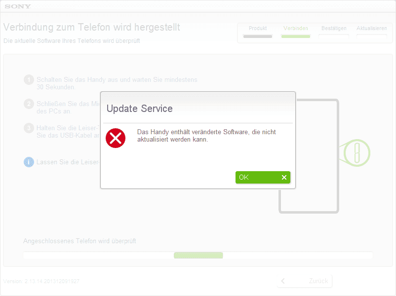

Habe jetzt mal den Bootloader nochmal entsperrt.
Hab dafür folgendes genacht:
  1. Gebt in der cmd (WIN+R) fastboot.exe -i 0x0fce getvar version ein.
  2. Wenn ihr eine Zahl (0.5) bekomt, heißt es, dass das Gerät richtig verbunden ist.
  3. Gebt nun fastboot.exe -i 0x0fce oem unlock 0xKEY ein.- KEY ersetzt ihr mit dem Key, den ihr bekommen habt.
Rückmeldung dass alles OK ist bekommen.
Danach nochmal root und CWM-Recovery gemacht und wieder das selbe Problem wie im Foto oben (Fehler status 7).
Leider hängt mein Xperia nun in einer Bootschleife und ich kann mit dem Sony Tool nicht mehr restoren!!
Sony Tool gibt eine Fehlermeldung aus (siehe Anhang)
Offensichtlich dürfte das unlocken des Bootloaders erfolgreich gewesen sein und deshalb verweigert das Tool nun die Arbeit.
Ich bin inzwischen schon zielmoch ratlos und mein Xperia ausser Betrieb :confused::confused:

Suche nach einem Tool: Flashtool heisst es
Mit dem Tool kannst Du dein Handy wieder mit dem Stock versehen.
Dein Bootloader war also nicht entsperrt.....
Reaktionen: pbelcl
Hallo Ihr Lieben Helferlein,
Stimmt offensichtlich ;-)
Bei dem Flashtool schliesst sich auch der Kreis meiner Erfahrung wieder, denn es ist "Emma". Und die Verbindung funktioniert nur im Flashtool Modus.
Interessant dabei ist, dass nun auf meinem Z Android 4.3 drauf ist, statt der 4.1.x von vorher. Ich finde das toll, denn so taste ich mich stufenweise an eine V 4.4.x ran!
Allerdings werde ich jetzt mal etwas mit der 4.3 er rumspielen, bis ich eine stabile 4.4.2 gefunden habe...
Inzwischen werd ich hier bei euch etwas mitlesen und sehen was ihr so mit 4.4.x erlebt.
Danke für all eure Hilfe, ihr seid super!!:thumbsup:
Hi
ich denke mal, das deine ROM.zip fehlerhaft ist. Da reicht meist die Rom erneut herunterladen.
MfG
Danke, das werde ich versuchen. Vorerst mal muss ich schauen wie ich wieder zu einem ROOT für die STOCK 4.3 komme ....
