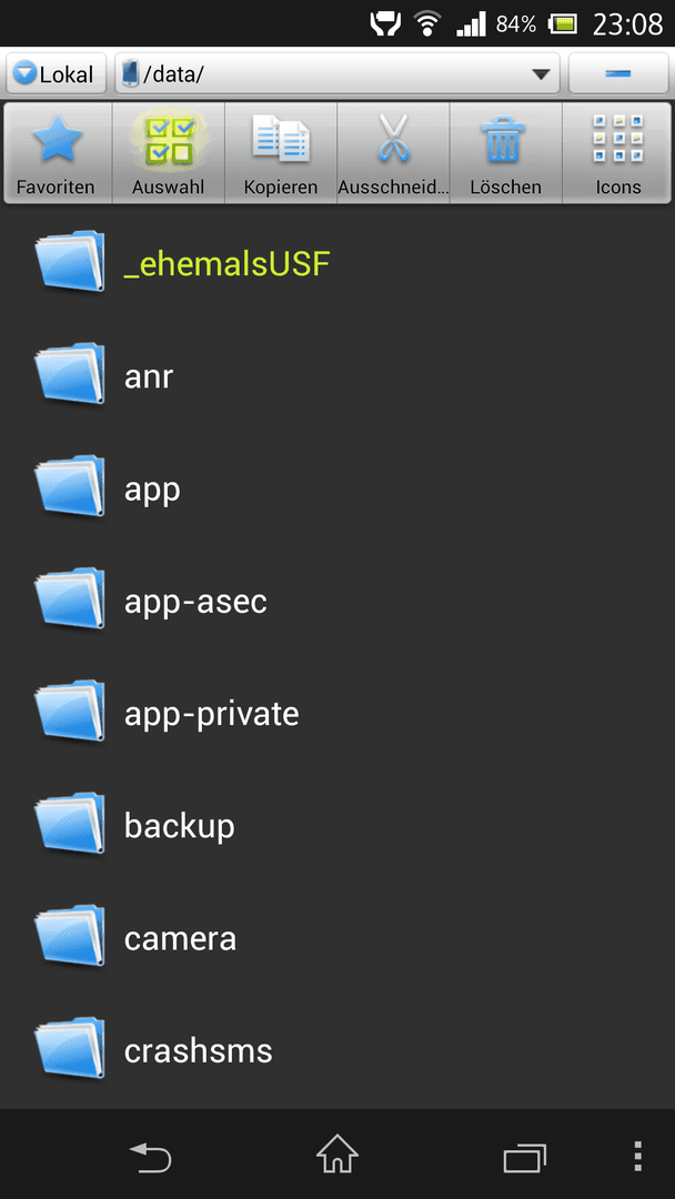

@Filo:
Kannst du mal bitte den genauen Pfad nennen.Also vollständig.
Z.b. System/abc/123/hjg/ggdgaj.fd
Wäre nett.
Oder mal biite ein screenshot machen.
Der ursprüngliche Beitrag von 23:02 Uhr wurde um 23:03 Uhr ergänzt:
Und kann man den ordner auch löschen?
Das ist der Pfad... Du kommst vom Telefonspeicher (noch oberhalb von /sdcard).
Data\usf
Ob man ihn später mal braucht, weiß ich nicht. Bei mir Hat er 2,6GB... Ich konnte nirgendwo herausfinden, wofür der Ordner ist, deswegen hab ich ihn vorsichtshalber nur umbenannt.

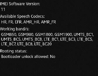

Mir ist grad aufgefallen das nach dem Root bootloader unlock allowed auf no steht... Vorher yes
Gesendet von meinem C6603 mit der Android-Hilfe.de App

Hatte ich auch schon festgestellt und vor Schreck gleich mal das Telefon komplett neugeflasht... Das ist aber normal. Wenn man das Gerät wieder zurücksetzt oder neuflasht wird auch der Bootloaderstatus wieder "korrigiert".
Btw. mit der v25 + 434er Firmware wird bei mir der Bootloaderstatus richtig angezeigt.
Reaktionen: Rebellsche
ok... danke. beruhigt ein bisschen:thumbup:
