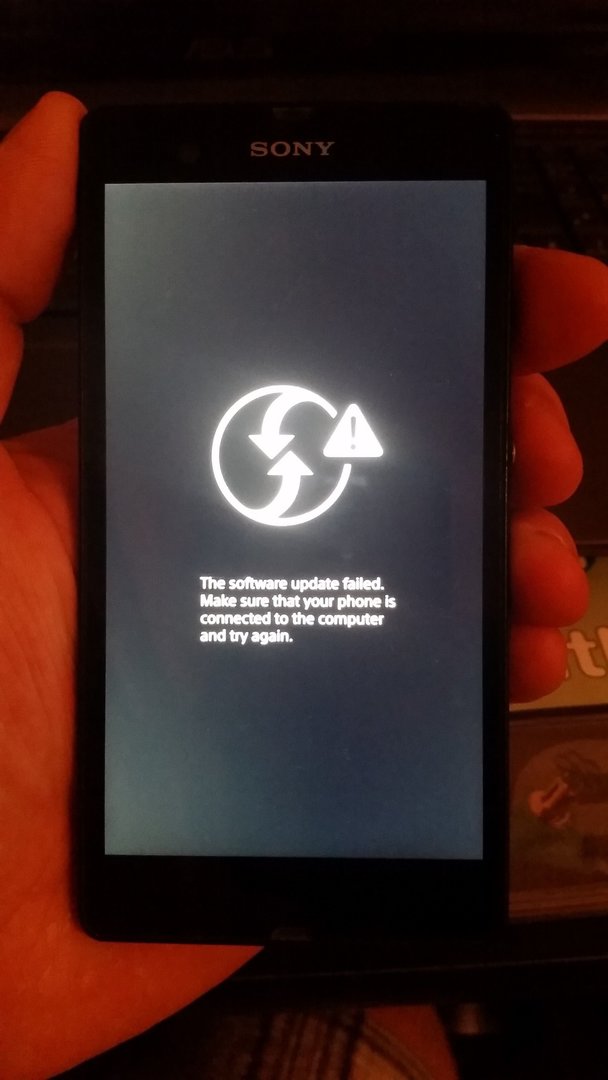

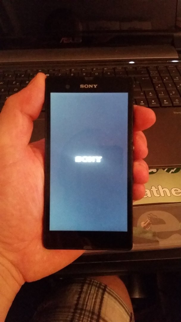

Habe bei meinn Sony Xperia Z ordendlich nach Anleitung die Firmware geupdatet. Leider hängt das Handy jetzt im "Bootloader" fest. :confused2:
Wenn ich es anschalte kommt erst -siehe Bild 1-
und danach -siehe Bild 2- und dann geht es wieder aus!!!
Ich hoffe es kann mir jemand helfen. Habe leider nichts hilfreiches im www gefunden. :cool2:

Steck es an den PC und versuch es noch mal !

Nun Lösungen gibt es "fast immer"! Einfacher sind sie meist, wenn man auch die Hintergründe kennt. Es gibt mehrere Wege seinem Gerät eine neu Firmware aufzusetzen oder es per Update zu aktualisieren! Genau deshalb fragt man auch, weil man dann vielleicht auch bereits gemachte Fehler unterbinden oder eroiren könnte. Das sollte eigentlich schon einleuchten und diese Info könnte man sich ja wohl auch holen.
Eine Lösung wurde dir auch bereits "evasion" genannt und die kommt auch nicht ganz von irgendwo her. Sondern ist in der Vermutung begründet, das Gerät zu früh vom PC getrennt zu haben. Sprich, die Updatefunktion konnte die aktualisierte Version noch gar nicht einspielen. Zumindest gibt das zweite Bild genau das auf dem Bildschirm aus.
Das wäre zumindest die Lösung gewesen, wenn es um evtl. Datenerhalt ginge!
Gibt aber natürlich noch weitere Lösungen, aber da sind in aller Regel die evtl. noch vorhandenen Daten weg, weil alles neu aufgesetzt wird!
1. Gerät an den PC und mit PC Companion Reparaturfunktion durchführen
2. Flashtool und aktuelle Firmware als .ftf laden und mit dem Flashtool installieren
3. Gerät künftig nur noch als Briefbeschwerer verwenden
