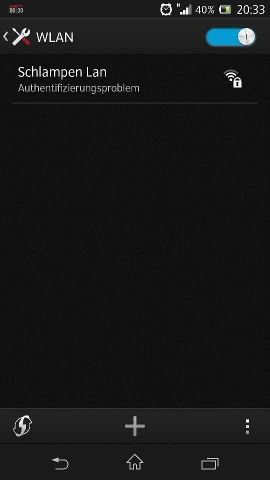

Das kommt auch bei perfekter Verbindung vor. Auch wenn das Handy gerade genutzt wird. Rums, ist die Verbindung weg.
Das XZ scheint aber trotzdem noch zu denken, dass eine Verbindung besteht, denn über 3G geht dann auch nichts. Schaltet man dann schnell einmal in das WiFi Setup dann sieht man plötzlich Auth Probleme. Siehe Screenshot.
Das XZ ist das erste Gerät welches bei mir solch ein Verhalten an den Tag legt. Und WiFi nutze ich seit ca 1998. Es ist dabei auch egal in welchem WiFi ich mich befinde.
Für mich ein klarer Bug.
