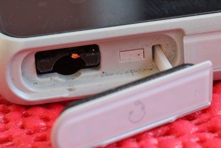

Ich habe genau die selben Probleme mit meinem Xperia Z das sich die
Feuchtigkeitsindikatoren hinter denn klappen (ladebuchse, und MicoSD) schon leicht Rot gefärbt haben.
Habe heute mal deswegen Kontakt mit Sony aufgenommen über Email, mal schauen was die dazu sagen.
[/URL][/IMG]
[Achtung nicht böse gemeint]: ganz schön staubig bei dir drin! Sieht auch so aus als sei die Kappe an der Seite etwas abgenutzt, kann das sein? Jedenfalls ist es eindeutig, dass es rot ist :[
Durch den Dreck kann Wasser natürlich total einfach eindringen. Ich hoffe du hast dem Support andere Bilder geschickt.
Denke ich auch, der Dreck erklärt wohl alles!

Das mit dem Dreck habe ich auch gesehen, aber der macht vor der Dichtung stopp. Er kommt gar nicht bis in die Mulde wo sich der Indikator befindet. Ist doch klar, daß der Dreck und somit auch Wasser am Deckelrand vorbei seinen Weg findet. Aber nur bis zur Dichtung, dann sollte Schluss sein.
Aber wenn dort jetzt Dreck ist und man die Klappen immer wieder auf und zu macht, gelangt auch Dreck an die Gummidichtung, die dann durch weiteres öffnen und schließen beschädigt wird und ihre Dichtfähigkeit verliert.

Also der dreck der auf dem Foto zusehen ist hat nichts mit der Dichtigkeit der klappen zu tun da zwischen denn zwei klappen ein kleiner spalt ist wo sich eben der dreck sammelt macht mal bei ech auf der linken seide die zwei klappen auf dann seht ihr es.

Wie schon geschrieben, trage ich mein Taschenrechner stundenlang mit dem Ohrstöpsel in der Hosentasche spazieren.
Entsprechend sieht auch meine "Serviceklappe" aus.
Da ich beruflich mit Dichtungen und "Dichtigkeit" zu tun habe, bekommt man ein gewisses Gefühl, wenn etwas nicht dicht sein könnte, aber hier habe ich überhaupt keine Bedenken.
