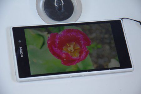

Ich habe heute mein Z1 übrigens bisschen ins Waschbecken gelegt und so.
Funktioniert perfekt. Nun weiß ich, dass es wirklich dicht ist und das ist ein sehr beruhigendes Gefühl.
Mit meinem XZ hätte ich das nie gemacht, weil sich da die Rückseite gelöst hat!
