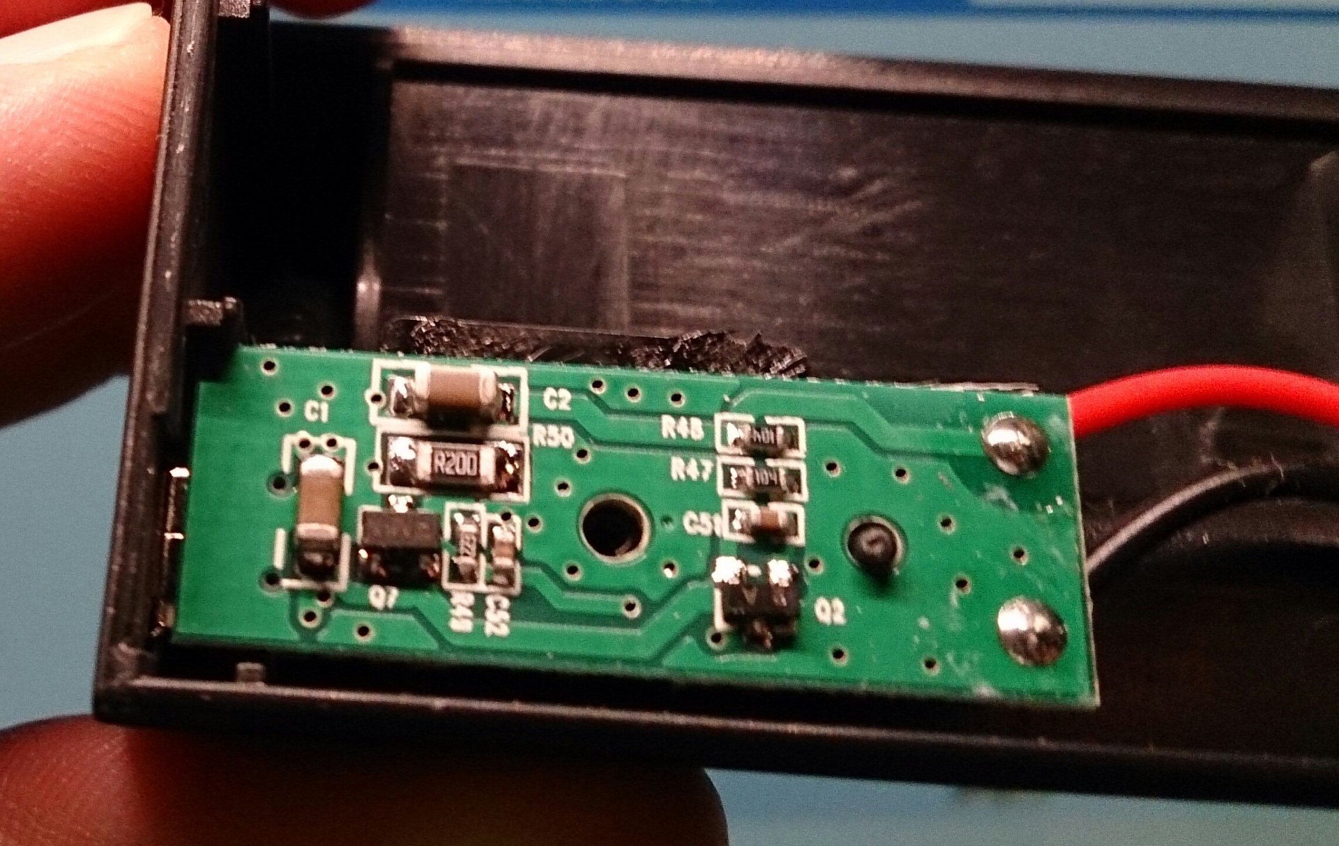

Zu dem Thema Ladegeschwindigkeit muss ich jetzt auch was einwerfen. Habe heute mein Dock von Ebay bekommen (kein Originales). Drauf war ein Aufkleber, dass der Output und Input nur bis 1000ma geht. War schon etwas verwundert aber dachte, dass es wohl doch egal ist, denn ich habe ja mein Original Netzteil.
Tja leider ist es auch so wie ich es gedacht habe. Es wird mir zwar angezeigt, dass er mit AC lädt, allerdings dauert das aufladen an die 5 Stunden :blink: bei 40% Ladung. Das finde ich jetzt aber echt Sch*****. Wird es doch über die Pins langsamer geladen oder hat das Dock eine Begrenzung?
War übrigens dieses hier.
Das mit der Begrenzung kann ich mir eigentlich nicht vorstellen, da in der Station eigentlich nur ein paar Drähte laufen sollten, die die richtigen Kontakte miteinander verbinden. Also mein Handy lädt schnell über das (Original) Dock.
Hab meins gerade mal augeschraubt und ein Bild gemacht. Ich selber kann damit nichts anfangen. Könnte da eine Begrenzung sein?
Ja das könnte durchaus eine Begrenzung sein. Was das jedoch soll, keine Ahnung. Ich würde sagen die kleinen Bauteile die du da siehst sind Widerstände wodurch die Stromstärke reduziert wird.
Reaktionen: TMReuffurth
Scheint als hättest du recht. Denn es lädt definitiv langsamer. Das ist schon etwas ärgerlich, weil es ja auch auf der Webseite stand und ich dachte, dass dies trotzdem nur durch das Ladegerät begrenzt wird. Aber zurückschicken will ich es deswegen auch nicht mehr.
