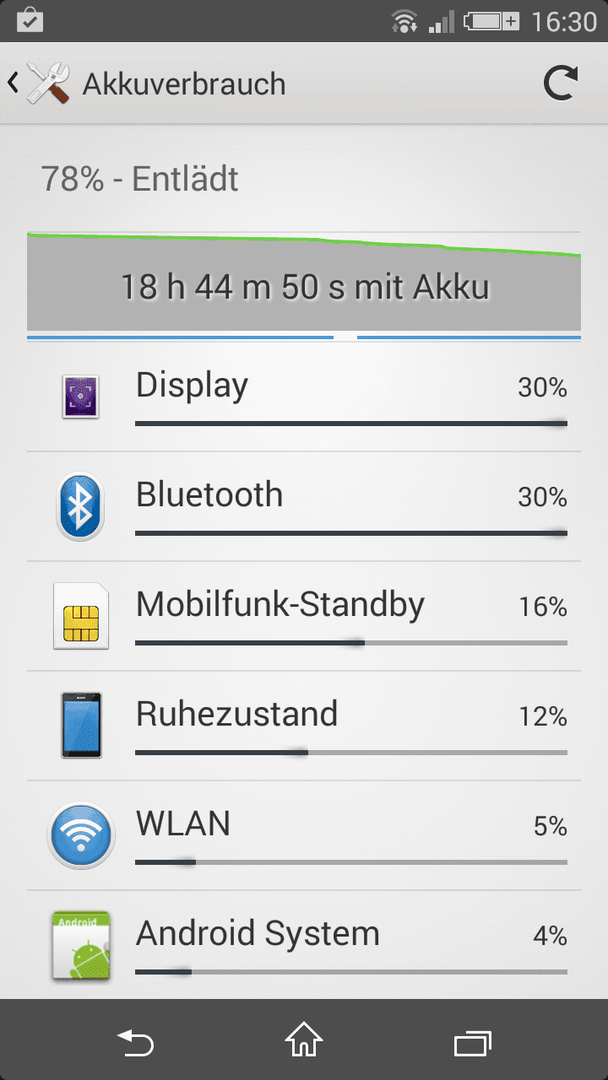

Ich benutze Bluetooth für die Freisrecheinrichtung im Auto.
Nach nur 14 Minuten zeigt mir der Akkuverbrauch 22% für Bluetooth an?!
Woran kann das liegen?
Das erscheint mir als viel zu viel Akkuverbrauch?!
Wenn dein Handy ansonsten nichts macht ist 22% von "gar nichts" auch nicht so viel. Diese Angabe sagt nichts über den tatsächlichen Verbrauch aus, sondern zeigt nur die Verteilung im Verhältnis an.
Es zeigt eher das alle anderen Sachen sehr energiesparend sind. Von den restlichen 78% geht der größte Teil vermutlich dafür drauf die Mobilfunkverbindung aufrecht zu halten. Jegliche aktive Funkverbindung braucht Energie. Wenn deine Freisprecheinrichtung kein Bluetooth 4 unterstützt ist der Energieverbrauch auch höher, da bei 2.x weniger Energiesparfunktionen vorhanden sind.

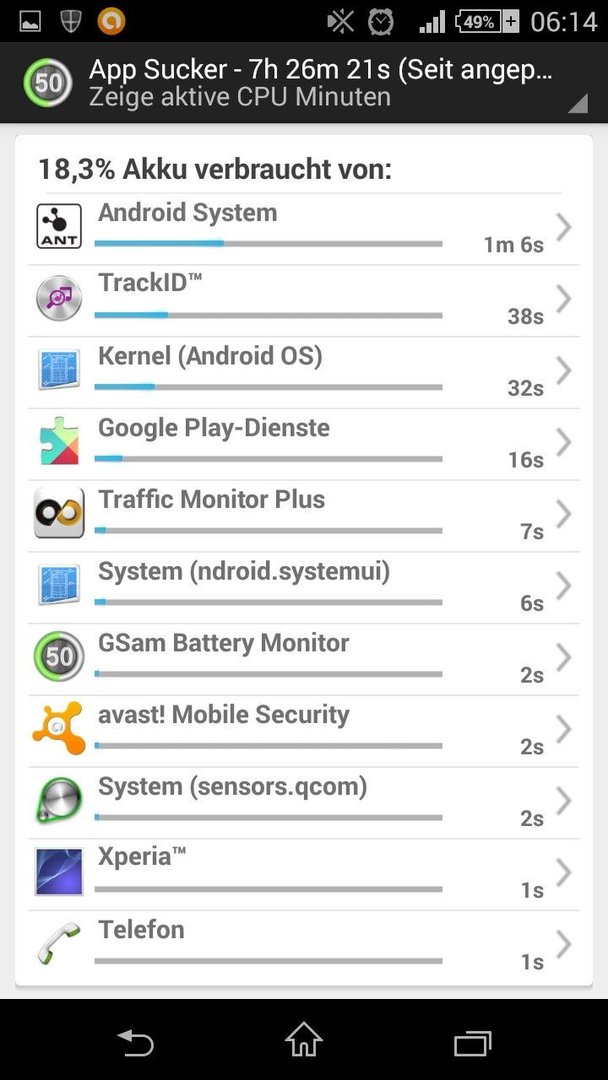

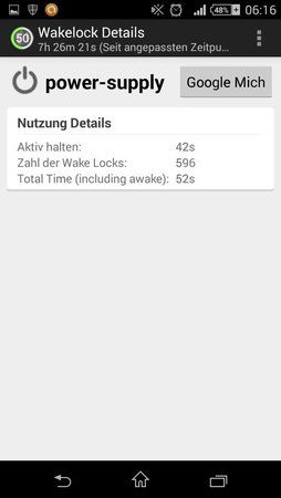

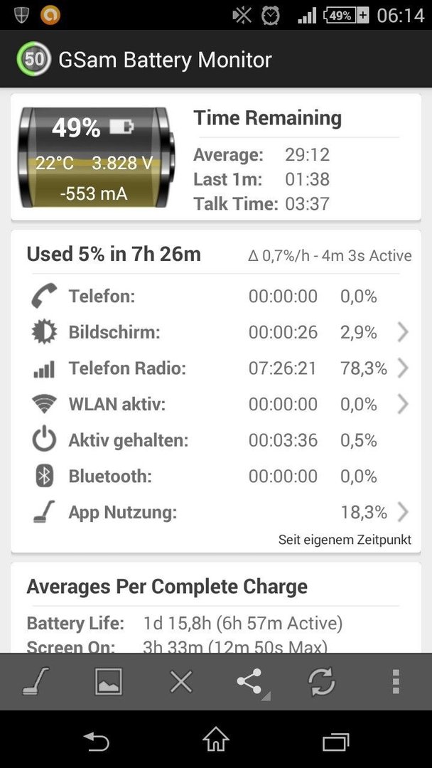

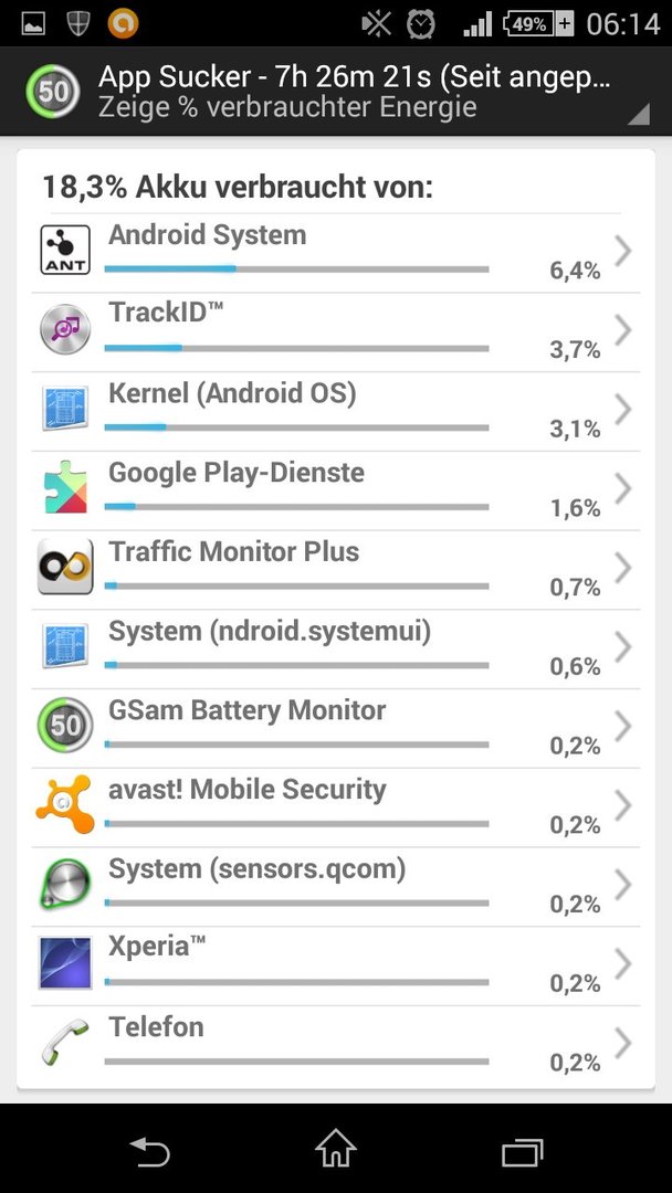

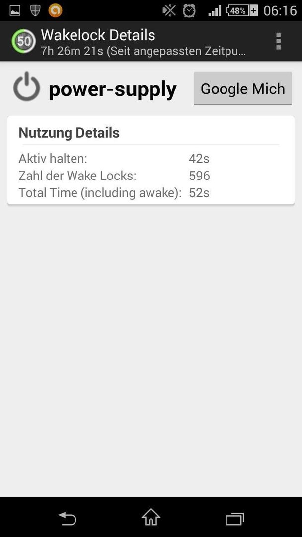

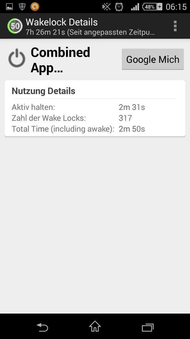

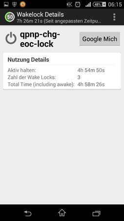

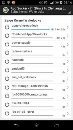

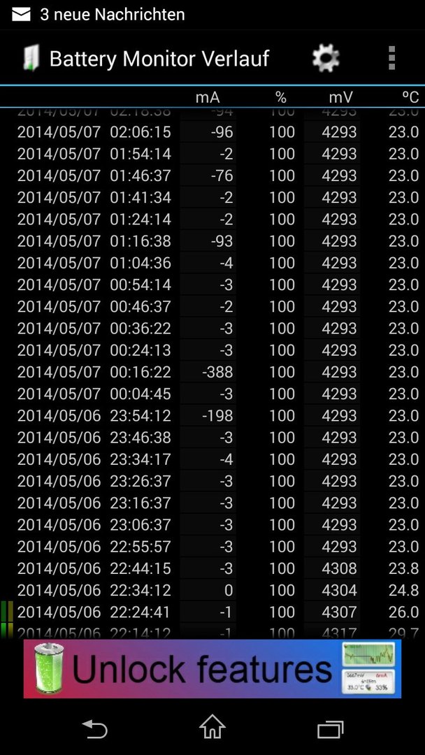

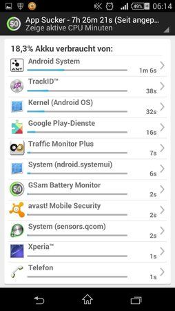

Habe gestern am Abend den Verlauf von GSam Battery Monitor auf 0 gestellt und über nacht aufzeichnen lassen. Habe in 7 Stunden 3% an Akku verloren. Stamina war eingeschalten, und der Datenverkehr deaktiviert. Weiß jemand ob und wie man den "qpnp-chg-eoc-lock" abschalten bzw. eindemmen kann? War für meinen Geschmack ein bisschen zu lange Aktiv. :cursing:

Drei Prozent in sieben Stunden?!
Also 0,43 Prozent pro Stunde?!
Also 100 Prozent in 232,56 Stunden?!
Also von voll auf leer in 10 Tagen?!
Könnt' ich mit leben, auch im Flugmodus! :rolleyes2:
Nichts für ungut, aber das halte ich für absolut im Rahmen.
Gerade wenn dann noch eine App wie GSam nachts "aufzeichnet" und selber Wakelocks produziert.
LG, Yoko ;)
Vor allem sollte man nicht einfach alles killen was einem angeblich zu lange "aktive" ist wenn man gar nicht weiß was es ist.
Auch im Flugmodus/Stamina usw. muss ja auch irgendwas ab und zu aktive sein da es ja immer noch an ist oder Killst du beim WinPC auch den Leerlaufprozess der zuviel aktive ist wenn man nichts am PC macht?
Ansonsten bleibt einem nur Powerbutton länger drücken und dann Ausschalten wählen.

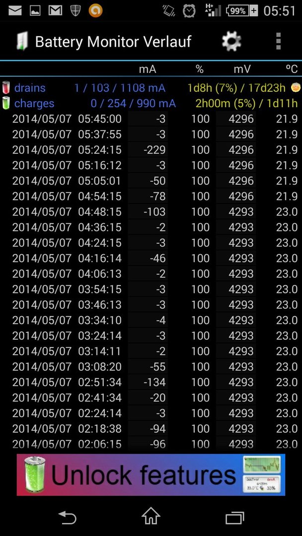

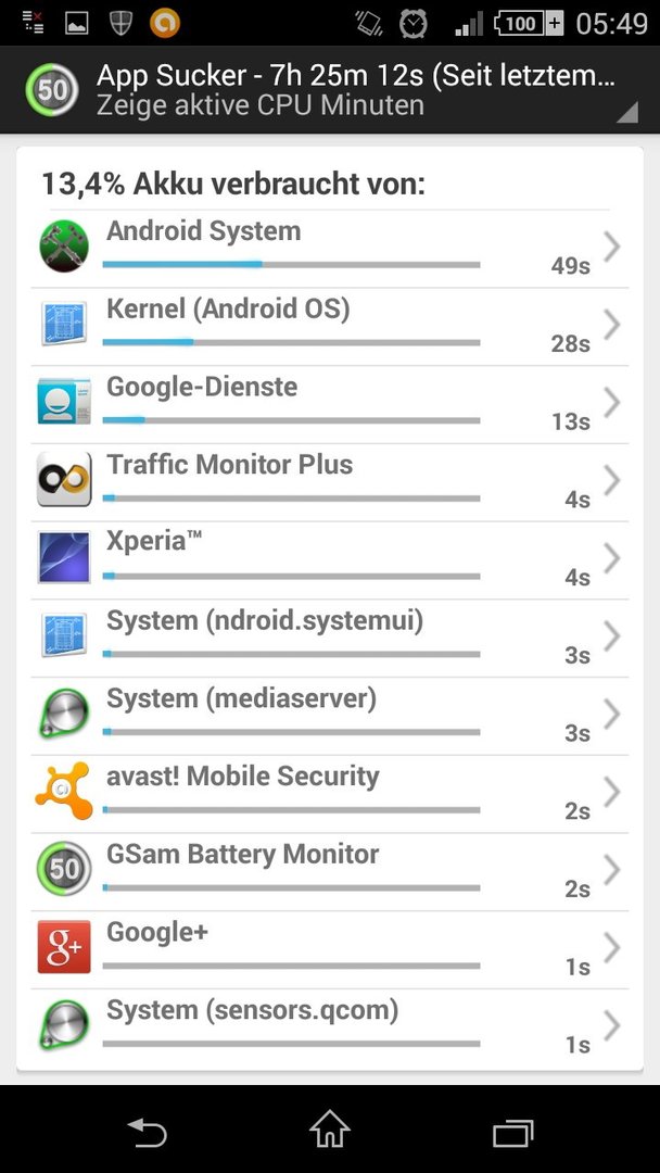

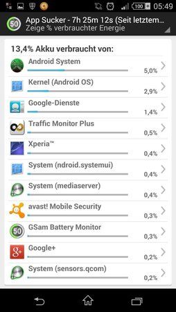

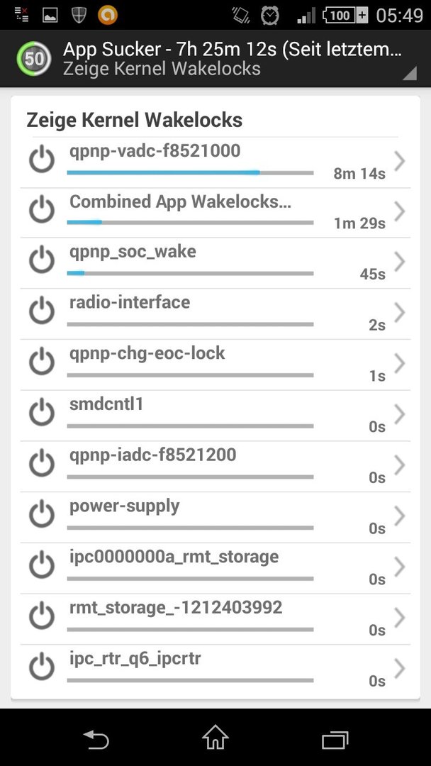

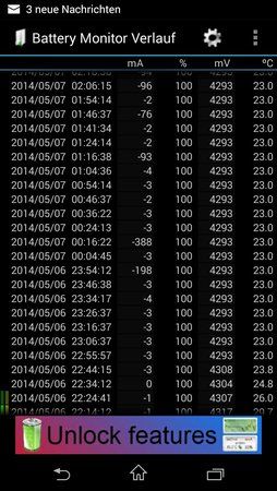

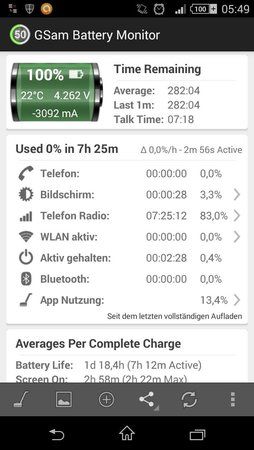

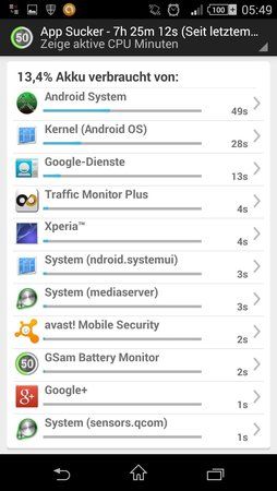

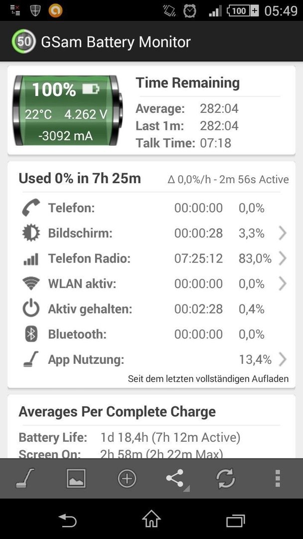

Ich habe den Test letzte Nacht wiederholt. Mit der änderung, dass ich zuvor das Handy neu gestartet habe. Zusätzlich habe ich beim Sperrbildschirm die Track ID und die Kalender Seite entfernt. Habe bei 7 Stunden und 18 Minuten laufzeit nur 1 % verloren. :thumbsup: Die Wakeupliste schaut nun viel besser aus.
Sicher war oder ist 3% nicht viel, aber wie man sieht geht es besser.
Andy

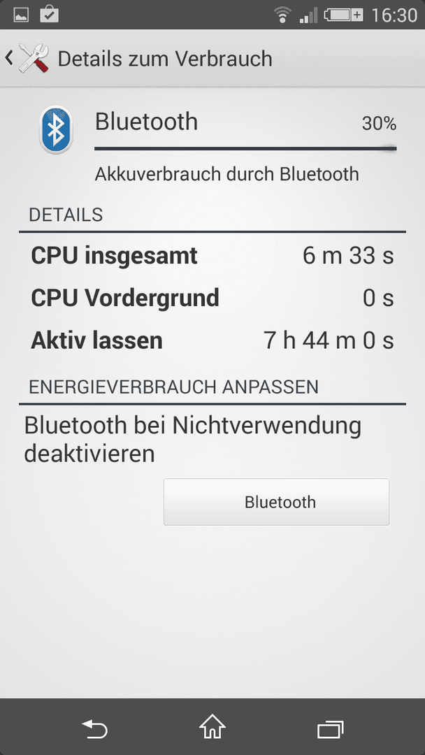

Habe nun zwei Screenshots gemacht um das Problem mit dem Bluetooth besser zu zeigen.
Android-Version: 4.4.2
Build-Nummer: 14.3A.0.757
Das Bluetooth habe ich nur kurze Zeit aktiviert (ca. 8-10 min).
Dafür ist der Verbrauch einfach zu hoch. Kaum auszudenken wenn ich das Bluetooth die ganze Zeit aktiviert lasse!
Wo liegt das Problem?

Evtl. ein altes BT Gerät ohne Powermanagement angeschlossen?
Verstehe ich echt nicht was ihr da überlegt?! Nach 18 Std. 22% Akkuverbrauch, du hast doch sonst gar nix mit gemacht, ausser mal auf das Display gesehen. Deswegen ist der ANTEIL am Akkuverbrauch so hoch! Ausserdem, nach den Details zum Verbrauch war BT 7 Std. 44 Min. aktiv, haste nicht aus gemacht! Und viermal 22% Verbrauch ergibt locker 3 Tg. Akkulaufzeit!
Das Handy war 7 Stunden an. Bluetooth war nur 6m 33s aktiviert.
Das in der kurzen Zeit 30% Akku verbraucht wurden ist echt zuviel!
Ich verbinde das Handy mit der Freisprecheinrichtung meines Autos: BMW Bj 2012 Navi+Mediasystem.
Aber auch wenn ich nicht gekoppelt habe, ist der Verbrauch ernorm.
Ich werde das Handy jetzt zu 100% aufladen und dann Bluetooth aktiviert lassen. Mal sehen wie lange der Akku dann durchhält.

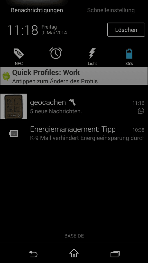

Neuerdings nervt mich immer wieder folgende Meldung - mehrmals am Tag. Ohne jegliche Veränderungen oder Updates an K9 oder am System.
Wo zum Teufel kann man das deaktivieren?
