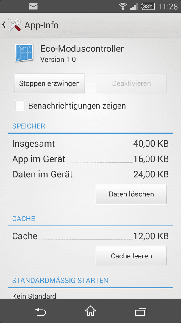

Bzgl meines eigenen Beitrags hier die hoffentliche Lösung;
Laut App-Details ist diese App dafür verantwortlich. Ich habe die Benachrichtigungen erstmal deaktiviert und schaue, was passiert.

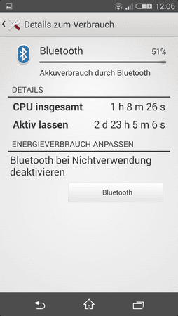

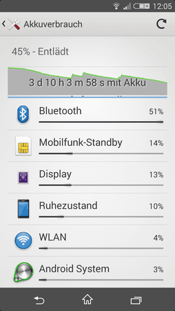

Hallo, kann jemand von euch den hohen Akkuverbrauch bei Verwendung von Bluetooth bestätigen?
Oder habt Ihr da andere Erfahrungswerte?

Wie lange war dabei denn dein Display aktiv? Weil der Verlauf sieht für mich so aus als hätte dein Handy über 3 Tage lang angeschaltet nur rum gelegen und fast 3 Tage währenddessen war Bluetooth aktiviert.
Ich seh nicht wo das Problem ist, wenn dein Handy nur rum liegt, verbraucht Bluetooth eben verhältnismäßig am meisten akku da doch außer standby nichts passiert und überhaupt ist das doch eine gute Zeit.
Wie man sieht hat er 3mal nachgeladen
Wenn das Z1c dauernd im standby ist und man nur über Bluetooth Musik hört ist das normal denn wenn der Rest nicht gebraucht wird verbraucht es eben auch nix.

deine anzeige sagt, dass dein bluetooth 3 tage am stück eine aktiv war. daher sollte dieser wert nicht verwunderlich sein. warum es nun aktiv war kann du nur selbst rausfinden. verbunden geräte? blueooth dauerhaft sichtbar? bluetooth freigaben? apps? usw...
